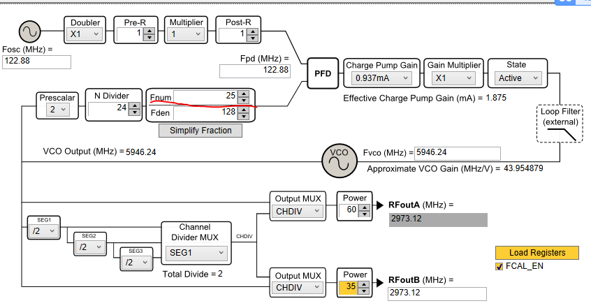

我 对 LMX2582有疑问。
基准频率为122.88MHz、配置的寄存器如下:
0x002296
0x002294
0x010808
0x0728b2.
0x081000
0x090302
0x0a10d8
0x0b0018
0x0c7001
0x0d4000
0x0e0318
0x130965
0x178842
0x180509
0x1c2924
0x1d0084
0x1e0034
0x1f0601
0x20210A
0x212A0A
0x22c3EA
0x23021b
0x240c11
0x254000
0x260030
0x278204
0x280000
0x290080
0x2a0000
0x2b0000
0x2c0000
0x2d0019
0x2e2353
0x2f00e3
0x3003fc
0x4000af
0x00229c
PLL 被锁定、但频率与"FNUM=0 "相同。
需要你的重播,谢谢!

    第一种想法是、这可能是设置 MASK_ORT=0引起的、但我检查了您的寄存器映射、看起来是3。 不过、请确保这不是零。
    在您的寄存器上、有几个缺失、并且顺序与 TICSPro 不同、因此可能与顺序有关。
    Dean

    是,mash_order 是3我设置的。 缺少的寄存器是默认值、因此它们没有被重写、但我读取它们以检查它们的值、这是默认值。 并且 焊接 遵循数据表中的说明进行。
    你能帮我检查一下吗,谢谢!

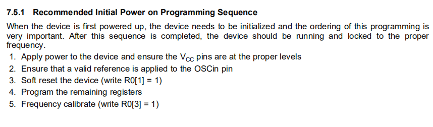

    您好、您好!
    我们建议将 LD_TYPE 位设置为1、在本例中、锁定检测状态将反映真正的 PLL 状态。
    第7.5.1节中的过程是正确的、请确保在 set4中、您已经对所有寄存器、包括这些固定值寄存器进行了编程。
    如果您仍有解锁问题、请告知我们。
    非常感谢!  解决了!

    它是关于功率寄存器、当它被设定为35时、频谱是干净的、但是当它被设定为31 (或者从0到31的任何一个)时、它是两个大杂散
    在 Ye 中、
    当 OUTx_PWR 设置在32至47的范围内时、它实际上比它所说的低16。 因此、35的设置与19的设置实际上是相同的。
    将19的设置与31的设置进行比较、功耗要低得多。 我们已经看到了具有较低功率级别的较低谐波、也许这正是您所看到的。
    还要注意、这些是差分输出。 您可以查看一侧的单端电阻、但如果确实如此、最好使用50欧姆端接未使用的一侧。 如果您不这样做、则会出现高谐波。
    Dean
    您好、dean:
       是的、我检查了设置19 与35相同。 但我发现 n divider >28,在"1/2*fout"上有伪波, 其功率很大。 作为我发送最后一封电子邮件的图片。

    在 Ye 中、
    我在工作台上尝试了这种方法,但我没有看到1/2*Fout 杂散。
    实现这一点的唯一方法似乎是 CHDIV_SEG2_EN 或 CHDIV_SEG3_EN 等于1。
    如果看一下这个单端、未使用的端接应该为50欧姆。
    Dean
