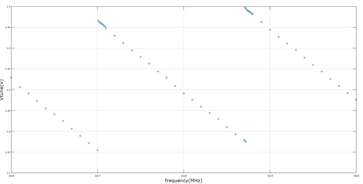

我们最近在合成器稳定时测量了不同频率的调谐电压、结果如附件所示。
该图意味着 LMX2531在每个频段中具有负 Kvco。
您是否可以帮助您说明原因是什么?

    Ian、
    遗憾的是、由于以下两个原因、我们无法披露此信息:
    它让您深入了解我们的 VCO 设计、这是一种知识产权。
    2.如果理解这一点可以帮助客户在我们的器件中进行更好的设计、这是值得怀疑的。
    根据变容二极管的方向、可以使用正或负调谐系数创建 VCO。 我们选择的架构的方向选择是任意的、但我们选择的方法是有充分理由的、但我无法透露这一原因。
    Dean
