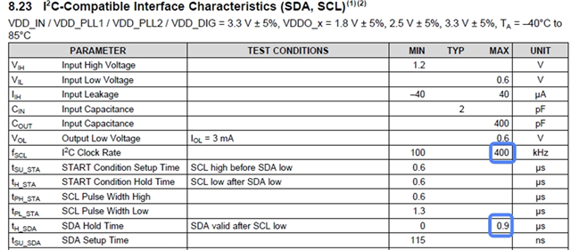

客户想知道对于100kHz、SDA 保持时间是否大于0.9us?
