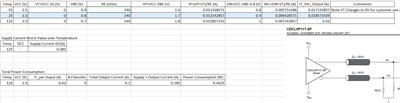

大家好、
该器件没有散热焊盘、但您能告诉我们管理此 IC 的热量的建议吗?
该器件的功耗很大、因此他们需要了解建议。
高桥典之
    尊敬的 Noriyuki:
    如果我们可以更改终端方案并降低功耗而不改变驱动器行为、我将与设计讨论。 我会一直向您发布这方面的信息。
    此致!
    模拟
    尊敬的  Noriyuki:
     与当前在端接网络上使用的电阻器相比、我们可以使用更高的电阻器值来降低功耗。 您之前的原理图中针对这些终端使用82欧姆接地、消耗约0.6W 的功率。 我们可以使用约130-140欧姆的更高电阻值、将功率降低至0.46W。 这将导致更低的热剖面。
    但如果使用更高的电阻器、则需要考虑接收器所需的压摆率。 根据接收器的容性负载量、这些电阻会减慢时钟的下降沿、从而降低压摆率。 您需要确认接收端是否可以接受压摆率、然后您可以使用较高的电阻值来降低功耗。
    您可以根据确切的布线长度和负载条件运行 IBIS 仿真(LINK)、计算下降沿的输出压摆率、然后决定使用哪个电阻器值来满足接收器的要求。
    我希望这对您有所帮助。
    此致!
    模拟
    模拟
    我知道有一种方法可以降低功耗、但它有一定的折衷。 我将与客户讨论这一点。
    您在帖子中获得的 Excel 表格是什么? 您能否共享它?
    您还能否说明建议的布局? 如前所述、功耗可能会很高、客户想知道如何管理热性能。 使用较高的电阻器可能有助于开机自检、但有没有传递热量的方法? 该器件没有散热焊盘、因此他们不知道如何传递热量。
    高桥典之
    抱歉、 忽略此内容...
    您在帖子中获得的 Excel 工作表是什么? 您是否可以共享它?
    尊敬的  Noriyuki:
    散热器或一些环氧树脂可用于封装的顶部和底部、 从而有助于散热。 下面的主题解答了您的问题。
    1. https://e2e.ti.com/support/clock-timing-group/clock-and-timing/f/clock-timing-forum/728612/cdclvp111-sp-hfg0036a-package-question/2690323#2690323
    我在电子邮件上共享了 Excel 工作表。
    此致!
    模拟
