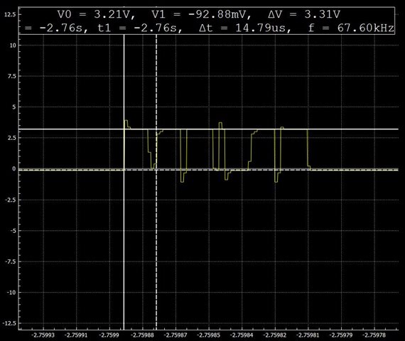

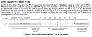

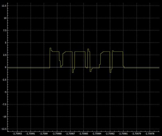

读回模式波形如下所示:
I DELAY 1ms 然后发送0个脉冲以读取 EEPROM 内容、但输出振荡从不停止。 我可以辨别出、因为时钟驱动的是我正在运行 LED 二进制计数器应用程序的 RISC-V 内核、并且它会正常继续。 如果我禁用 CDCE421A、它将暂停应用。 我希望在回读模式下具有相同的行为。

    尊敬的 Kadeem:
    这是我使用的读回波形。 我将发送所有零。 我厌倦了一个,但它没有什么不同。
    高电平脉冲1 / 70000 * 0.2 = 2.85us
     1 / 70000 * 0.8 = 11.4us 的低脉冲
    Christopher、
    是否在发送前六个脉冲后发送初始脉冲以触发 EEPROM 回读?

    Kadeem,
    我看不到 CDCE421A 的输出发生变化。 我要讨论的输出是微控制器到 CDCE421A 上 SDATA 引脚的输出。 我在这里捕获了上面显示的波形。 我将时间设置为0.2t、其中 t = 1/70000。 可能它太接近较长"1"脉冲之间的阈值。 我可以尝试延迟一些时间。
