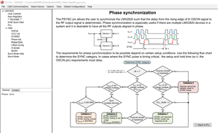

我们在完全辅助的情况下使用同步功能(fout 是 foscin 的整数倍、输入 Mult/Doubler off)。
使用内部反馈(不使用 PFDIN)可以很好地工作。
通过使用外部反馈、一旦设置 R1:PHASE_SYNC_EN、RFOUT 就会变得不稳定/嘈杂。
甚至在实际施加 PSYNC 脉冲之前就会发生这种情况。
发送 PSYNC 脉冲后、RFOUT 看起来正常(正在搜索目标相位?) 约130 μ s。
之后、它再次变得不稳定/有噪声。
在外部反馈模式(偏移环路)配置中使用 SYNC 功能是否存在一般限制?

    David 提到了完全辅助模式。 为此、我们测试 VCO、CAP 和 ISET 的强制值。 PLL 使用反馈中的频率偏移。 因此、我们向 PFDIN (BOUT VCO 偏移信号)和 OSCIN 应用相同的频率、实现锁定、并期望在任何 AOUT 分频器值时其输出信号与 PSYNC 上升沿相位对齐。 但我们看到、当 PHASE_SYNC_EN=1 (尚未施加 PSYNC 脉冲)时、AOUT 类似于噪声。 施加 PSYNC 脉冲会将频率锁定几微秒、然后再次产生噪声。
    BTW。 n`t 无法达到第3.2节第 2类同步示例 https://www.ti.com/lit/ug/snau273/snau273.pdf?ts = 1702494863982中所述的同步
    请提供有关相位同步设置的更多信息。
    安德烈

    Aout 时为6100/128。 使用6GHz 的偏移信号。 如果100 MHz 应用于 OSCIN、则将100 MHz -引用至 PFDIN。 看起来 PLL 被锁定了-我看到6100 MHz 从 Aout 泄漏。 但分压器本身会产生噪声。

    我查看了您的配置并有一些问题:
    PFD 频率为100MHz 的 N 分频器值154不能导致 VCO 频率为7680
    我手动更改了它154、VCO 频率字段按预期切换到15400 MHz 并变为红色。
    您需要小数 N 分频器来创建7860 MHz VCO 频率。 我使用的值为76表示整数、然后对于小数项、我按下了"Larg"按钮、这样 GUI 就计算出相应的小数
    第二个问题是、如果您问为什么没有发生 CAT2同步、因为 RFoutA 和 RFoutB 都不是 OSCIN 的整数倍-在您的用例中实际上无法实现 CAT2同步。 由于它们不是整数倍、因此这实际上是 CAT3同步、其中同步时序至关重要。
