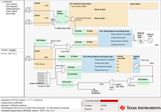

    感谢您的答复。  您是说当您加载十六进制寄存器文件时、可以在 LMK 部分中获取正确的时钟频率吗?
    以下是加载 TICS Pro 配置文件时 TICS Pro 的外观:
    所有输出和配置均正确。 例如、ClkOut4为110 MHz、外部 VCXO 为122.88 MHz。
    现在、当我们导入与先前配置对应的 HexRegisterValues 时、我将获得以下结果:
    您可能会看到配置已经错误、并且与之前的屏幕截图不相同。 要复制此行为、您需要将 LMK 重置为默认配置、否则 TICS Pro 不会使用十六进制寄存器值更新当前 GUI。 以下是供您参考的配置文件。 同样、我将使用 TICS Pro v1.7.6.2。
    e2e.ti.com/.../6011.HexRegisterValues.txte2e.ti.com/.../LMK_5F00_IM_5F00_clkin1_5F00_40MHz 5F00_clkout5_5F00_TCS 20MHz
    关于第二个问题、GUI 在我的 PC 上是什么样的。 仅供参考、我们已经在3台不同的机器上进行了尝试、所有机器都是相同的。 我们使用的是 Windows 10。 如您所见、我无法输入任何值、而且我也不知道当前值是什么。
    如果您需要其他信息、请告诉我。

    Hany、我从事 TICS Pro 的软件开发工作。 我想为您提供一些更详细的最新动态。
    1. 关于在导入 LMK04208十六进制寄存器值时的错误配置- LMK04208配置文件是在从旧软件(CodeLoader)到新软件(TICS Pro)的过渡期间构建的。 为了促进转换、TICS Pro 包括对 CodeLoader 的内置 PLL 计算逻辑的部分重构;然而、有时旧版 CodeLoader 逻辑和较新的 TICS Pro 逻辑相冲突、这种情况发生。 长期来看、人们一直在推完全弃 CodeLoader 逻辑并将所有器件迁移到更新的 TICS Pro 逻辑上、这最终将解决某些器件上重新计算频率的问题。 完全迁移 LMK04208配置文件需要时间、我不确定我们是否很快就会实现... 但出于其价值、迁移的基础将在本月晚些时候实施。
      目前、我可以推荐两个选项:
      1. 在选项菜单中、您可以在导入寄存器之前点击"AutoUpdate"以禁用。 这会导入寄存器值、但不应出现副作用。 在导入完成后启用 Re。
      2. 如果不需要调整"AutoUpdate"选项、另一个选择是在导入十六进制寄存器后、在 CLKin0和 CLKin1中重新输入正确的频率、应该不会影响寄存器编程。 实际上、每当导入寄存器时、GUI 都会提示这一点:
      3. 根据建议、TCS 文件也应正常工作、因为它会保留所有频率。
    2. LMX2594处于相同的情况、一些相同的解决方案应该可以正常工作:
      1. 在"Options"菜单中禁用"AutoUpdate"应允许导入十六进制寄存器而不修改频率。 在导入完成后启用 Re。
      2. LMX2594的问题意味着重新输入正确的频率并不总是可行的、因为一些寄存器会经过修改。 TCS 文件也出现了这个问题。 我发现、使用 TCS 文件时、我可以加载 TCS 文件两次、且正确设置了寄存器。
    3. 我确定 v1.7.7.1的问题是基于区域设置的错误值解析用于确定页面上控件的位置和大小。 如果我将 Windows 数字格式设置为使用逗号作为小数分隔符、我可以可靠地重现此问题。 我早就想我们跟踪并解决了所有这些问题,但它似乎在最近的一个更改 v1.7.7.x 和 unicode 处理,我们忽略了一些区域继承在文本解析。 我已经确定了解决问题的解决方案、并且在内部实施并测试了该解决方案。 我将在下周在 v1.7.7.2中推出修复。
      目前、如果您迫切需要对 v1.7.7.1执行操作、一种临时解决方法可以是将 Windows 数字格式选项设置为使用句点而不是逗号作为十进制分隔符。
    D·佩恩
    哈尼,我只是推 v1.7.7.2到网页,这应该会解决您遇到的问题,控件是关闭页面. 应在下一小时内下载。
    非常感谢您的支持! 我可以确认、最新软件 v.1.7.7.2的 GUI 问题已得到解决。 您关于更改十进制符号的临时建议也适用于 v1.7.7.1。
    哈尼
