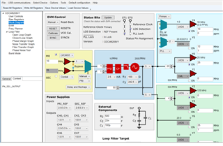

我正在使用 CDCM6208和 TICS Pro 工具仿真时钟发生器。
请在下面查找一个方框图:
现在、我要设计环路滤波器、但要比较不同的相位噪声、有必要根据该工具包含参考时钟噪声屏蔽。
请说明导入参考时钟的噪声屏蔽的文件格式和包含的参考频率的值是什么?
(在上图中以红色方形标记。)
提前感谢。
佩德罗
    附加了 CDCM6208配置的方框图

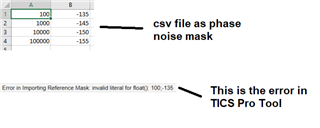

    尊敬的 Kadeem:
    我使用 OCXO 10MHz 作为参考、然后我使用以下所示的配置:
    为了包括相位噪声屏蔽、我知道 csv 文件第一列(X 轴)以 Hz 为单位、第二列(Y 轴)则以 dBm 为单位。 是这样吗? TICS Pro 工具中显示错误
    这是 csv 文件的问题吗? 为什么在尝试导入此文件时出现此错误?

    Pedro、
    我看到我这边没有问题、但我也有10Hz 的输入、这似乎是此消息中的一项要求:

    我已经使用参考时钟的相位噪声对输出相位噪声进行了仿真。
    我的最后一个问题只与工具 TICS Pro 有关、因为当 选择主基准时、 例如输出 Y4。
    请参见下面的方框图。 -
    e 当使用相位噪声工具并选择 Y4输出时、这将指示500 MHz 而非10 MHz (初级参考)、并且噪声级别高于初级基准。 我认为这是工具中的一个错误、而 Y4输出是一个主基准的缓冲信号、因此、这个输出的相位噪声将与主基准输入相似、对吗?

    Pedro、
    正确、这是工具错误。 性能应该与输入相对类似、至少不会稍微差一些(没有改进、因为它不会通过 PLL)。
    谢谢。
