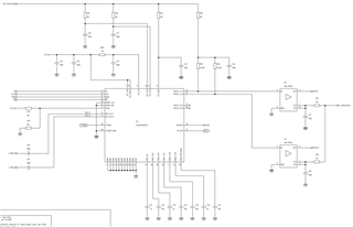

你好!
我制作了一个包含 LMX2594的 PCB。 我看过评估板原理图并复制了它、以确保最终得到一个好的设计。
对于3.3V 电源、我有一个 ADM7151电压稳压器、它可以在其输出上精确地提供3.3V 电压。 我希望拥有一个极低噪声电源、因此我决定选择此部件。
另外、我的数字和模拟部分具有单独的稳压器。
此外、根据数据表中的建议、我使用100pF 电容器对 OSCin 信号进行交流耦合。
我为 PCB 通电、然后根据数据表测量了偏置电压。 我看到除了 VBIASVCO 之外、所有的偏置电压基本都正确。 这是0.29V、应大于1V。
我已经开始编写一些软件、按照数据表初始化寄存器、然而、我可能做了一些错误、在初始化之后、除了 VBIASVCO 保持在0.29V 之外、所有偏置电压都变为0V。 在 VREG_IN 引脚上测量到1.2V、应该是正确的、我已经在该论坛中找到了。
我想知道 VBIASVCO=0.29V 是否意味着我已损坏了器件? 不过、我看起来不像是电流消耗过大。 我有一个可产生大约6V 电压的 LMR51420前置稳压器、然后是线性后置稳压器、可实现良好的低噪声电源。 使用100uF 绕过电源。
我已经附上了我的原理图。 R22和 R23未组装、因为我在数据表中不清楚我需要向 SYNC 施加哪个电压电平。 但是、据我所知、当不使用 JESD 时、SYNC 会被忽略、因此我现在决定省略 R22和 R23。
那么、我的问题是、是什么导致 VBIASVCO 关闭? 我不明白这一点、因为所有其他偏置电压都超级好。
我现在要去尝试更换 VBIASVCO 的旁路电容、但我怀疑这会解决问题、我无法想象电容会损坏。 但人们永远不知道。 此问题还有什么原因?
或者真正的情况是只有在正确配置所有寄存器后才能测量电压吗?
感谢您的任何提示! PLL 器件原理图如下所示。

    您是否已将 CE 引脚拉高以启用该器件?
    尊敬的 Noel:
    确实、CE 为高电平。 但是、上电后不会立即启动、因为微控制器需要几毫秒的时间来启动。
    另外、我同意您的表、我的电压正好是您提到的+/-几毫伏、除了 VBIASVCO 仅290mV。
    我发现这里有其他线程具有相同的症状、但未找到解决方案。 因此我想知道 VBIASVCO=290mV 是否意味着我的 LMX2594芯片肯定已经无法工作? 或者这是一个可以解决的问题吗?

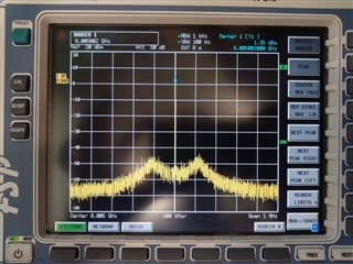

    我再次查看了原理图、看起来一切都很好。 并且 PCB 已正确组装。 因此我再次查看了初始化序列、发现由于一些拼写错误、我向其中一个寄存器写入了一个错误值。
    校正了错误的寄存器值后、偏置电压现在可纠正到几个10mV、并且当使用适当的寄存器值对 PLL 进行编程时、PLL 可成功生成一个信号、如照片所示。

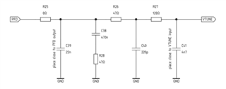

    我发现它不会在所有频率下锁定、但我认为这与环路滤波器的关系比与其他任何事情的关系更大。
    我有10 MHz 基准频率、但复制了评估板上的环路滤波器、因此我认为此环路滤波器不足以满足我的基准频率、因此 PLL 无法正确锁定所有频率。
    有趣的是、PLL 在8GHz、9GHz 等频率下锁定良好、但在8.01GHz 频率下则无法锁定。 但是、我使用了我使用 PLLATINUM 软件包计算出的环路滤波器。

    它运行得很好、例如、我可以安全地生成8GHz、8.001 GHz 等。 因此、该部件能够很好地工作。 我还监视 MUXOUT 信号、已将其配置为锁定检测。
    对于8GHz 左右的频率、锁定功能非常好、频谱看起来不错。

    我不确定这是否与我的环路滤波器有关? 我使用 PLLATINUM 软件尝试了环路滤波器设计、并使用10 MHz 作为 OSCin、倍频器、预分频器和后分频器被禁用、因此 PFD 频率确实为10 MHz。
    我知道评估板使用的是100 MHz、但我有一个精密10 MHz 基准、根据数据表、我认为 PFD 确实可以在这么低的频率下工作。
    输入时钟是差分 ECL 时钟、因此它应具有非常好的压摆率。 我还使用了电容耦合。 同样从这一事实来看、在8 GHz 时、一切都运行良好、我认为基准似乎没问题、但我还是不明白为什么它不能锁定在其他一些频率。 有趣的是,它锁定在8.000到8.009 GHz,但它不锁定在8.01 GHz( 10 MHz 差异, N 值是800 vs 801...)

    我只是尝试将分子保留为0、仅更改 N 分频器。 但是、它仍然无法在8.01GHz 频率下正确锁定。 因此、我想知道该问题是否与我的环路滤波器有关。 您的环路滤波器是什么样的?
    大家好、
    如果您使用15mA 电荷泵电流、则您的环路滤波器是稳定的。 我正在使用 EVM 默认环路滤波器。
    我认为这不是环路滤波器问题。 可能是编程问题或芯片问题、如您所说、引脚电压与典型值不同。
