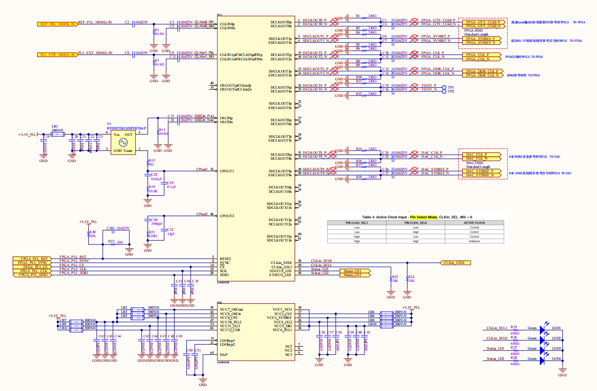

我的客户正在评估 LMK04828、遇到以下问题、请帮助确认。 谢谢。
  • LMK04828的输出通常在其首先上电时锁定。 但当研发再次配置它时、PLL2会失去锁定。

    您能否分享有关该设置的更多详细信息、如原理图、.tcs 配置文件等?

    请帮助查看以下原理图和.TCS 配置文件并确认此问题。 谢谢。

    感谢您发送原理图和配置文件。 我看不到任何明显的问题。  正在更改哪些寄存器以导致 PLL2解锁? 此外、他们在进行这些更改后是否重新校准 VCO2?
