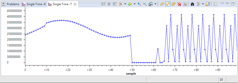

您好! 我想介绍一下在1294XL Launchpad上从ADS1274EVM采集数据时遇到的两个问题。 作为背景,我想提供以下信息:
  • 我正在尝试使用1294XL ICDI读取ADS1274中的多个通道,而不使用MMB0
  • 模拟输入是正弦波,函数发生器连接到所有模拟输入,这正是我在CCS图中所寻找的
  • 为了简单地开始,我开始时只使用两个通道。 一个通道显示预期的正弦波,另一个通道显示半个正弦波,然后显示完全垃圾。 就像这样
    //此代码包含带有计时器和中断

    pui16DataRx0的输出:
    pui16DataRx1的输出:

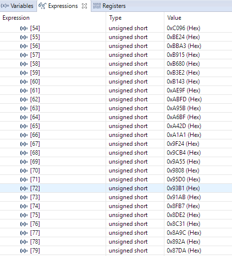

    我还检查了pui16DataRx1元素的表达式值(从元素50到100),它看起来很好(像正弦波),不像我在图形上看到的那样。 如下所示。 有人能说这里可能会出什么问题吗?
我一直遇到的另一个问题是,当我打开所有4个通道并取消注释上面代码中的所有注释部分以容纳额外的数据时,我在输入缓冲区中获得垃圾值(看起来像图形功能上的噪声, 表达式查看器上的十六进制值看起来没有什么意义)。

    Stefan,
    很难精确确定第二个图形的作用方式的确切原因,但您是如何创建这些图形的? 我模糊地记得双图形功能存在一个无法正确绘制数据的问题。 在这种情况下,解决方法是使用多个单一统计图。
    此外,两个图形的设置如何? 它们是否指向正确的地址? 我这样问的原因是因为我经常犯这个错误。 通过右键单击变量名称并选择“图形”,您可以尝试直接从表达式视图绘制变量。 它在使用有意义的设置预先填充参数方面做得很好-很明显,Q值,采样率和其他内容不会被猜到,您需要手动输入。
    遗憾的是,我没有与您相同的硬件,但我使用图表已有一段时间,过去类似的问题也困扰着此功能。 这让我想起:您使用的是哪种版本的CCS? 多年来,我们增加了几个修复程序。
