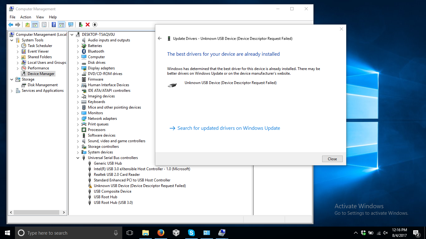

我最近获得了LAUNCHXL -CC2650启动板。 我想问一些一般性问题
1.创建新项目时,我只看到CC2650F128作为选项。 CCS中是否需要安装其他部件,或者它们只是不同的名称?
2.连接启动板时,计算机显示“USB device not recognized”(USB设备无法识别)错误。 我在技术软件中找不到任何特定的驱动程序。
感谢您耐心阅读

    您安装了哪个版本的CCS? 您运行的是哪种操作系统?
    如果进入系统的“Device Manager (设备管理器)”,是否看到此处列出的XDS110调试探测器?
    如果进入系统的“Device Manager (设备管理器)”,是否看到此处列出了XDS110调试探测器?[/QUOT]
    我的7.2 10笔记本电脑上安装了CCS版本:0.0.0013万。 我看不到XDS110调试探测器列表。
    1-->我在.48.0_win_32.exe我的系统上安装了ti_emupack_setup_ccs7文件夹,但当我将目录更改为7.0 7文件夹时,我收到了此错误
    2-->我将其安装在不同的目录中。 当我尝试手动安装获得的驱动程序时
    3-->手动尝试从设备管理器更新驱动程序,显示
    我知道这是很多图片,但他们只会更好地描述问题。 :)
    可能是什么问题?
    提前感谢您的参与
    Onkar
    XDS110驱动程序似乎没有正确安装,但我无法解释原因。 我想您已经尝试插入几个不同的USB端口了吗?
    也许尝试重新安装CCS (或者重新安装到另一个目录,或者在重新安装到同一目录之前完全删除现有的安装文件夹)。 确保在安装CCS时拔下Launchpad。

    Onkar,
    我担心您的Windows系统中似乎有某种东西阻止设备驱动程序正确实例化。 由于我们在这里没有遇到此问题,我无法提供您的系统中出现此问题的具体原因, 但请看一下这个相关的线程,它有一些疑难解答建议(注意该线程中的用户使用的是不同的仿真器,但这里也应该有一般的设备驱动程序安装/疑难解答提示):

    很抱歉回复太晚。
    我和启动板一起拿到的电缆有问题。
