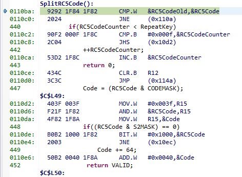

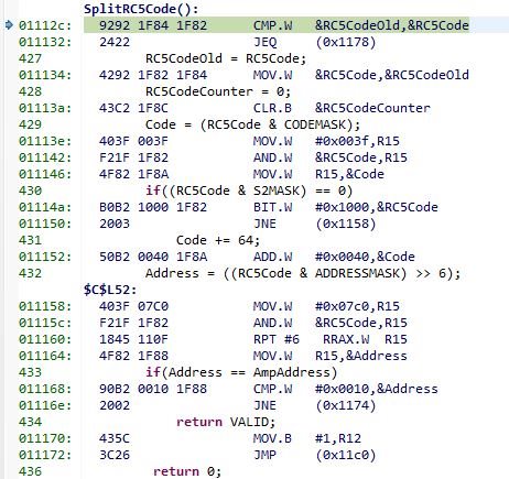

我遇到了MSP430 C编译器的奇怪行为。
如果在(寄存器优化)上使用-0选项编译代码,编译器只会跳过C代码行。
如果我关闭所有优化,编译器将按预期工作。
以下部分的拆卸说明了哪些C线被忽略了
此代码段没有优化。
查看行后的代码
IF ((RC5Code & S2Mask)=0;
 代码+=64;
C 线
地址=((RC5Code & AddressMask)>>6);
ïf (地址== AmpAddress)
失望了
这是带-0优化的拆卸
您对此有何解释?

    使用优化功能会使您的代码发生相当大的变化。  例如,请注意“return 0;”语句移动的距离。  它可能是经过优化的代码,虽然很不一样,但它也能执行相同的操作。  如果您使用KI注明的链接发送测试案例,我很乐意检查。
    谢谢,此致,
    -George

    我在周末重写了代码的一些部分,使其更有条理,更短,现在我没有看到这个问题,同时在编译中省略了两个C行,使我的代码 无法正常工作。
    现在我可以再次使用寄存器优化,我的代码 运行正常。
    我不知道为什么会发生这种情况,但很遗憾,我无法重现此问题,因此,按所述生成文件不会有太大的好处。
    如果这种情况再次发生,我知道该怎么做。
