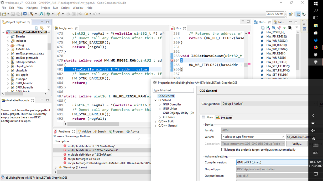

我遇到了多个定义错误。 一个定义是实际函数,而"第二个"始终是内联函数。 我尝试了各种优化级别以及将函数放入单独部分的设置。 (根据我在TI网站上搜索的信息。 还提到了EABI。这是否相关?)
如何消除这些"多定义"错误?
非常感谢您的任何帮助...谢谢

    塞缪尔,
    您使用的是gcc还是TI ARM编译器?
    是否可以附加屏幕截图?
    在这种情况下,您是否有两个同名函数,一个是常规函数,另一个函数在头文件中声明为内联函数? 如果您可以在屏幕截图中显示错误以及功能声明,那将是非常好的。

    我使用的是gcc编译器4.9 ................................3
    内联函数的名称不同,但它是从具有多个定义错误的函数调用的...
    所附的屏幕截图就是一个示例

    问题函数中的代码没有关系。  重点关注这样一个事实,即您有两个函数I2CSetDataCount的定义(完全实现)。  问题视图显示诊断程序的截断形式。  完整的诊断程序位于控制台视图中。  它可能会告诉您两个实现的位置。  我怀疑某些项目配置错误是问题的根源。
    谢谢,此致,
    -George
    塞缪尔,
    您是否能够通过查看控制台视图中的输出来确定复制的来源?
