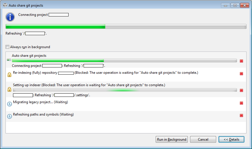

还有其他类似的线程,但我至今未能找到解决此问题的方法。 几天前,CCS开始爬网,同时执行内部版本执行刷新工作空间和更新项目等操作。 当时我使用CCS6。 我所看到的一切都指向了一个食食食问题。 我在新虚拟机上安装了Windows 7并安装了CCS 7,认为问题可能会消失。 遗憾的是,它还没有消失。 这是令人兴奋的。 构建我相对简单的项目最多需要30分钟,而实际花费的时间不到一分钟。 虚拟机在具有16 GB 的物理机上配置了单个处理器的4 GB RAM。 物理机运行的是2.6GHz内核i5。 除了git客户端之外,我在主机上运行的软件不多。 项目文件位于虚拟机共享中,该共享被映射为虚拟机上的网络驱动器。
我的工作空间未配置为自动生成,使用本机挂钩或轮询进行刷新已启用,访问时刷新已禁用,启用生成前自动保存,且始终关闭不相关的项目而不禁用提示。
已安装CCS版本7.3 .................0.0019万,Eclipse开发工具: Eclipse 0.20.1606万062011</xmt-block>6.2011万 ,9.0 平台: Eclipse 4.6 .0.v20.1606万-1342。1342。 我正在使用较旧的MSP430编译器版本4.4。6。

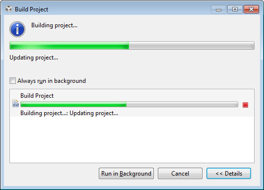

在“生成”对话框中,我看到消息“正在更新项目...”
完成后,我会看到"刷新工作区"几分钟。
当我启动新版本时,我还会看到一个对话框,显示"等待用户操作"

    3)我重新启用索引器,然后重建索引,速度很快。 重建索引后,“刷新工作空间”花费了很长时间。 这似乎没有解决问题,因为重建索引后重建的索引仍然在"更新项目"中卡住了很长时间-实际上情况可能更糟。 我先禁用了索引器,但事情仍然需要很长时间。 在生成之前,我现在看到一条消息"(阻止:用户操作正在等待"刷新路径和符号"完成。)"。 但在实际编译和链接发生后,我会看到熟悉的“正在更新项目”消息。

    在构建时,我会花大约5分钟时间查看此内容:
    CCS无外设构建正在启动... [星期五2017年11月17日09:07:03 CST 2017年]
    预处理...
    正在构建...
    然后我终于明白了
    "****配置的构建..."。以及清除步骤,在该步骤中,我的所有.obj文件都将被删除。 有1-2分钟的延迟。 然后,我看到每个C文件的生成,链接程序运行。 在~8分钟后,我看到十六进制文件已创建,并且我的一些后生成脚本正在运行。 最后有1-2分钟的延迟。整个过程大约需要10分钟才能完成。 在此期间,我的CPU被固定,而eclipsec正在获取周期的99 %。
