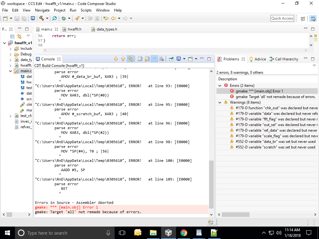

您好,
我正在使用TMS320C5505。 它具有硬件FFT加速器。
我得到了hwafft_rom.asm,hwafft.asm和hwafft.h
我使用了TI文档中提供的FFT实施示例代码。
但是,我无法将.asm文件链接到项目。
我觉得.asm文件在生成后将转换为.obj文件。 但是,我看不到任何.asm文件被转换为.obj
可能是因为这个原因,我得到了一个[E0000]:我布尼德时解析错误
你能帮我吗
我附加了一个错误窗口
    CCS中的编译器使用文件扩展名来了解如何生成文件。  如果文件扩展名为.c,则该文件应包含C代码。  但您的main.c文件包含汇编代码。  您需要将文件名从main.c更改为main.asm。  在CCS中,右键单击文件名,然后选择“重命名”。
