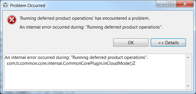

请提供建议。
    David,
    您能否提供一些其他详细信息?
    您使用的是哪种CCS版本,您最近应用了哪种更新?
    在启动CCS或执行特定操作时,何时会出现此错误消息?
    我的第一个建议是尝试使用一个新的干净的工作空间。 如果这不起作用,可能是CCS安装因某种原因而损坏,在这种情况下可能需要新的安装。
    当然,CCS 6.1 "开箱即用",已接受最近的更新。 启动CCS时会发生这种情况--我怀疑它正在尝试安装一些东西,但Java代码中可能有一个拼写错误(最后的Z?)。 至于确切的版本(我认为这是一个秘密:)
    Code Composer Studio
    版本:
    (c)版权所有得克萨斯仪器公司,2014年。 保留所有权利。
    请访问 http://www.ti.com
    安装历史记录比TI/CCC更有发布,关于:
    我们的来源是:Code Composer Studio IDE ARM组件6.1 .0.20.1502万111100</xmt-block>11.11万
    至:Code Composer Studio IDE ARM组件6.1 .1.20.1508万201800</xmt-block>20.18万
    David,
    CCS更新过程中出现错误,导致安装不完整或损坏。
    很抱歉给您带来不便,但我认为最快的解决方法是重新安装6.1。1.
    所有CCSv6版本 都可在此处下载,如果您的项目允许,您甚至可以移至较新的CCS版本。 您始终可以将不同的版本安装到不同的目录,但是,如果您计划将6.1 1重新安装到与当前安装相同的目录,请确保在重新安装到同一位置之前完全删除现有的安装目录。
    David,
    我假设您可以通过新安装解决该问题。 如果没有,或者您仍然有问题,请在此处发布更新或开始新的线程。 谢谢!
