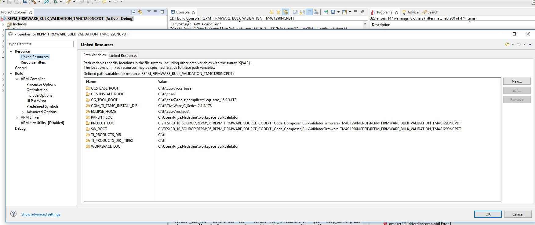

我尝试从Stellaris移植到TM4C的项目中的链接看起来正常。 您能帮您解释一下
编译错误?
Priya
e2e.ti.com/.../consoleErrors.txt

    这是一个标准错误,在编译器找不到相关头文件时会发生。 您必须按照编译器的要求提供它的包含搜索路径。 看一下屏幕截图,您好像将一些TivaWare源和标题复制到了项目文件夹中。
    让我们看看您的第一个错误:
    "../driverlib/wmp.c",第49行:致命错误#1965:无法打开源文件"inc/HW_ints.h"
    编译器正在查找以下头文件:"Inc/hw_ints.h"。 请注意,头文件本身是“hw_ints.h”。 但pwm.c源文件明确声明它位于名为"inc"的子文件夹中。 因此,编译器需要"inc"的包含搜索路径。 在TivaWare中,这将是TivaWare的根目录(在我的环境中,它是:"c:\ti\TivaWare_C_Series-Tiv.Ware" 2.1) 3.156。 我看到您创建了一个"inc"文件夹,因此您可能需要根项目文件夹位置的包含搜索路径(假设确实存在"hw_ints.h")。

    我在上一篇文章中对此进行了解释:
    因此,请向项目根添加包含搜索路径-这将是"inc"的包含搜索路径
    您的第二个路径具有包含搜索路径,其中包含"inc"文件夹。 您需要父文件夹,"inc"文件夹上方的文件夹。
    由于您需要项目文件夹根目录的路径,因此您只需使用以下build变量:
    ${project_root}
    project_LOC和sw_root都指向inc目录所在的根目录。 这些构建变量是否足够?
    Priya

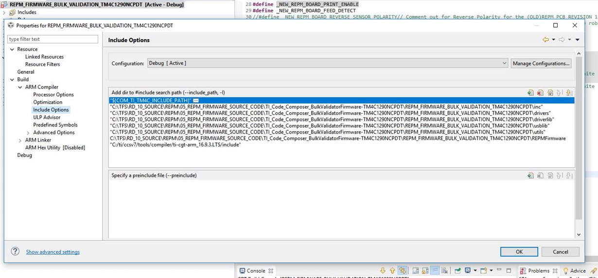

    不,这不是问题。 您需要将路径添加到Include Options (包含选项)(在ARM编译器下),而不是链接资源。
    这有助于消除driverlib/inc文件错误。 我还有其他几个与移植项目相关的错误需要纠正,但基本的tivaware文件错误已经消失。
    Priya
    很开心听到这些错误消失了。 对于其他错误,请将其发布在新的主题中,以便我们可以帮助调查
