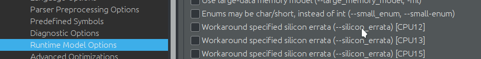

以前在CCS v6中用于C++字节大小枚举的高级选项不再存在,并尝试执行如下操作:
枚举类ui_cmd_id_t:char { load_form, upd_Param, show_warning };
产生错误。
是否对字符枚举或已删除的字符表示支持? 谢谢。

    我可以确认,尽管在MSP430和Cortex-M两个平台的运行时模型选项下,CCSv7中仍然存在该选项(尽管有差异):
    MSP430:
    臂:
    Pibe.
    我在ARM优化C/C++编译器v 17.3 .0.STS的第5.5 .1节中发现,如果值允许,使用--small_enum选项将生成字节大小的枚举。
    Pibe.

    哦,现在我理解了你的问题,George。 我的说法不好。
    我的意思是,我记得在一段时间前设置了一些与enum相关的选项(在MSP430项目上,这是2年以上的时间)(我认为它是在语言选项上,但它在运行时模型选项部分)以获得字节大小的枚举。 我最初无法为TIVA找到该选项。
    然后,由于找不到其他方法,我尝试了C+11语法,但也不起作用。 我以前没有使用过这种语法
    我终于找到--small_enum选项,它按预期工作。
    感谢您对此进行调查,并对混淆表示抱歉。
