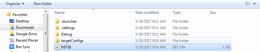

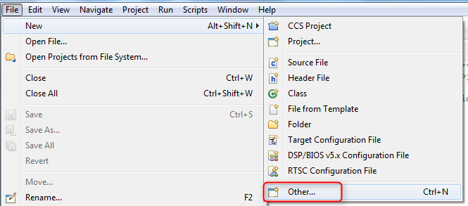

    这在MSP430上是可行的。  我找到了一台FR5739,并在今天早上尝试了一下。  此设备似乎没有默认凝胶文件,因此需要执行一些额外步骤。
    让我们先创建gel文件。

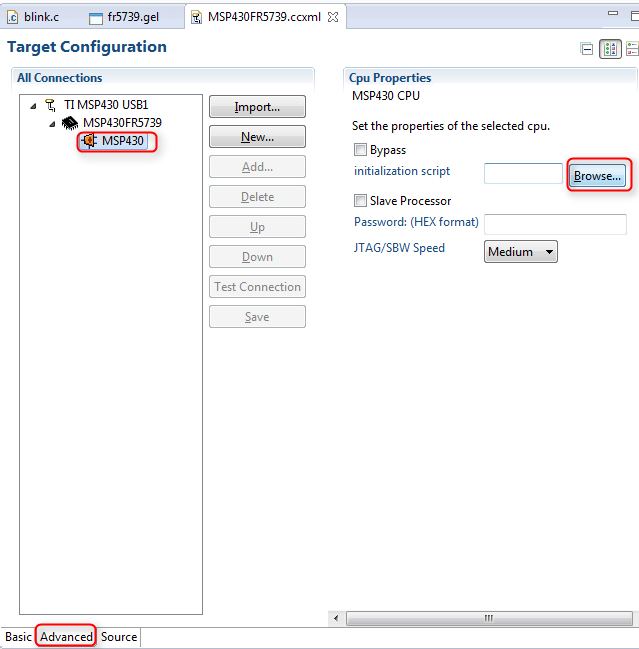

    然后,我们需要指定此gel文件是我们的启动脚本。 通过编辑我们的目标配置。
    现在启动调试器。
    您可以打开内存浏览器并看到该值已写入地址。
