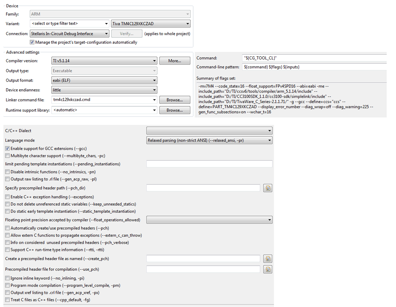

大家好,支持!
我的客户需要按照以下方式初始化数组(标准C),但编译器出现错误:
编译器的设置如下。
您能帮我确定问题吗?
Alberto
    我的客户需要按照以下方式初始化数组(标准C),但编译器出现错误:[/QUOT]#INCLUDE必须单独一行。 例如,以下编译,其中ParameterHeader.csv文件仅包含逗号分隔的整数列表:
    const char csv_header[]=
    #include "ParameterHeader.csv"
