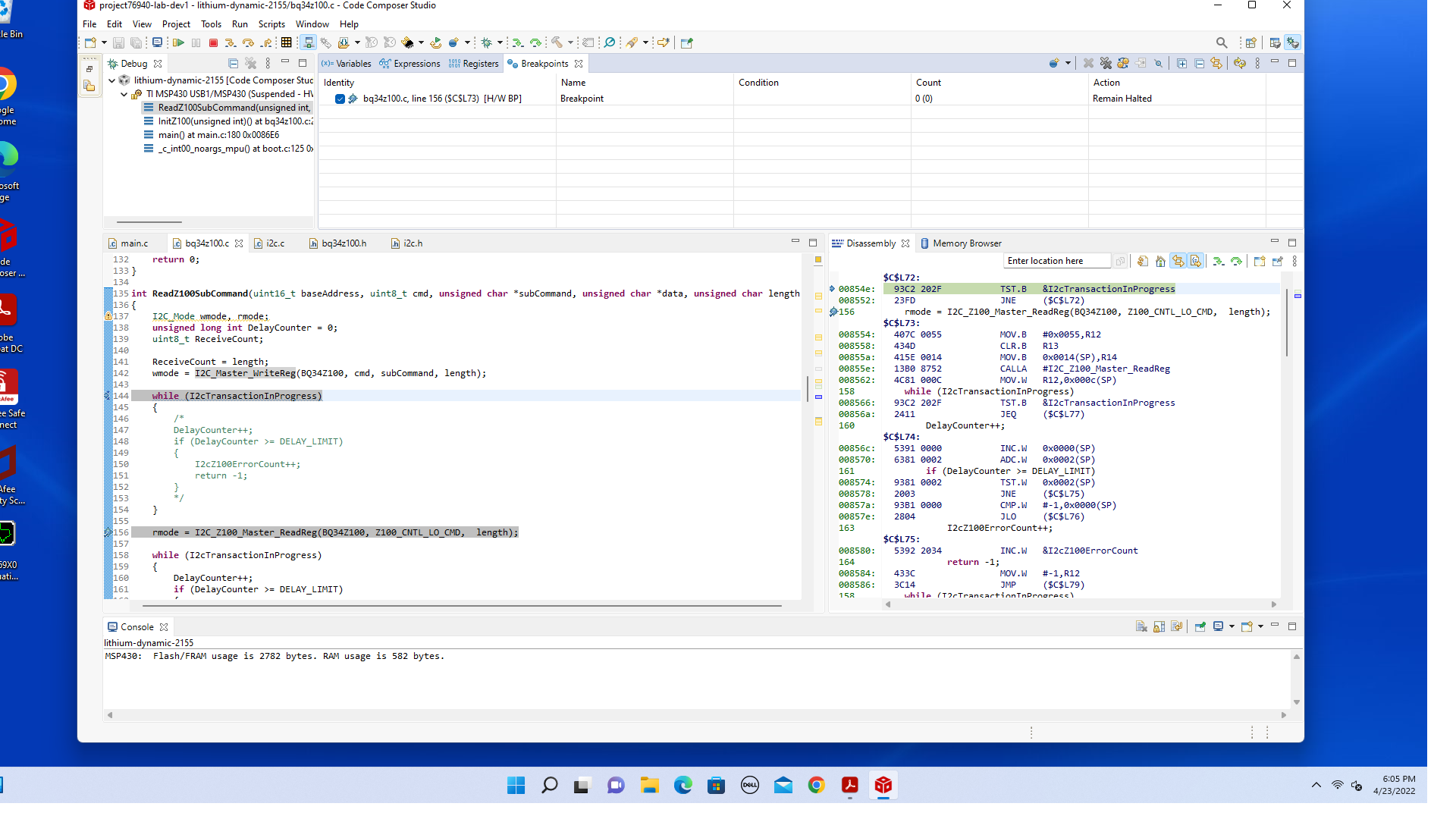

我尝试设置一个断点并进入调试模式。
当我按F8键时,它没有在断点处停止,而是在我的断点之前停止。
如何解决此问题
    你(们)好
    请在 要设置BP的位置添加__NO_OPEINENT();//进行调试。
