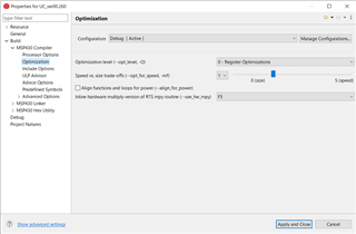

    您好、Koki、
    您是否降低了 CCS 中的优化设置? 反汇编屏幕截图是否显示了 PC 的最终位置?  是否启用了任何其他中断?
    >在计时器中断的开头设置断点。
    →优化设置如下。
    → .map 文件中闪存的代码区域最大为0xFF80。
    PC 是指组 B 的存储器值(代码外)。
    >是否启用了任何其他中断?
    μ→对于中断、仅使用计时器。
    在定时器中断中、定时器中断不被禁用。
    "进入"在定时器中断被启用时执行。
    科基

    优化看起来不错。 这可能是 CCS 问题或限制。 如果在 CCS 中禁用汇编步进时禁用中断、会发生什么情况? 此外、他们使用的是哪个版本的 CCS?
