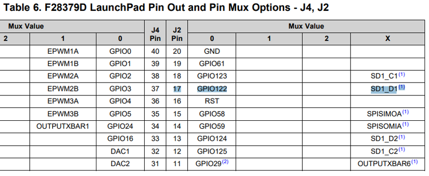

2) 2) TMS320F28379D launchpad
我将 AMC1303M2520连接到"J2引脚18 - GPIO123 SD1_C1 (1)(时钟)"
和 "J2引脚17 -GPIO122 SD1_D1 (1)(DATA) "

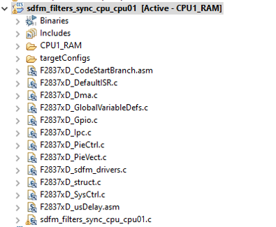

3) 3)在"sdfm_filters _sync_cpu" TI 示例代码中进行配置
 PinMuxoption = SDFM_PIN_MUX_OPTION3;// DUC 测试
因为它为引脚122 -> 137进行配置
