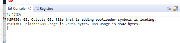

    现在 GEL 文件会自动加载、但不会自动执行。 我必须通过"GEL File"->"Reload "窗口手动执行此操作、然后它会添加符号。
    以下是 targetconfig 文件和 GEL 文件(pl-151.gel)中更改的屏幕截图。 我必须退出 GEL 文件中的斜杠才能使其正常工作。
    一个奇怪的观察结果是、当我在 main 处拆分并转至"Tools"->"GEL Files"时、"GEL Files"窗口会显示(在之前的调试会话中明确关闭它之后)。 下次我启动调试会话并在同一个位置中断时、此窗口不显示、而是显示"内存映射"。
    Jerker Dahlblom 说:
    现在 GEL 文件会自动加载、但不会自动执行。 我必须通过"GEL File"->"Reload "窗口手动执行此操作、然后添加符号。
    情况不应如此。 应在加载 GEL 文件时执行 starting()函数中的任何 GEL 操作。 这是我看到的行为。 请尝试在函数中添加 GEL_TextOut 调用、以确认 GEL 文件自动加载时会运行启动函数。
    是的、它可以打印输出。 但我在内存浏览器中看不到任何符号。 它们仅在通过"GEL Files"窗口重新加载该文件后出现。

    经过进一步分析、确定了根本原因是什么、这是预期行为。
    基本上、所发生的是以下序列:
    启动项目调试会话
    2.在 GEL 函数中调用启动。
    引导加载程序的符号会添加到符号表中
    4.目标已连接
    5.加载项目的程序。 这将清除之前加载的任何符号、然后刷写目标并加载该程序的符号。
    这解释了我们看到的行为、以及为什么重新加载 GEL 将起作用。
    对于无工程调试会话、不会出现此问题。
    如果在调试器启动后手动加载 GEL 文件、也不会发生这种情况。
