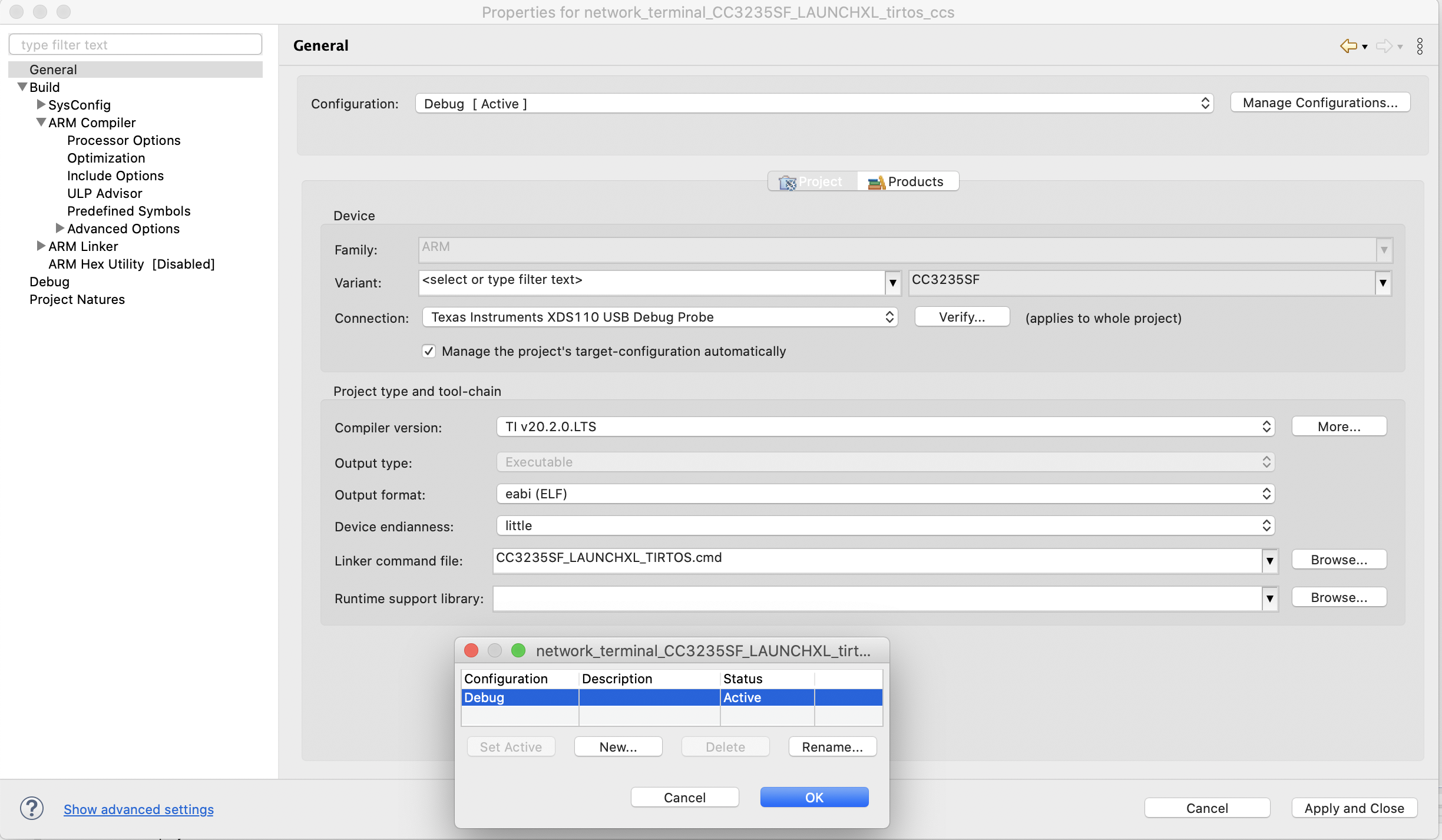

我正在使用启动 CC3235SF 演示板。
我能够从 code composer studio 加载和调试网络终端演示程序、但无法使用 UniFlash 加载程序。 UniFlash 出现以下错误:
Cortex_M4_0:加载程序:程序的一个或多个部分落入不可写的存储器区域。 这些区域实际上不会写入目标。 检查链接器配置和/或存储器映射。
Cortex_M4_0:文件加载程序:验证失败:地址0x00000001的值不匹配请验证目标内存和内存映射。
尝试加载服务包文件(sp_4.6.0.1_3.1.0.5_3.1.0.2.bin)时会出现相同的错误
我在运行 Catalina 和 Windows 10的 Mac 上尝试过它。 UniFlash 可正确检测电路板。

    在屏幕截图中、我看到您在加载地址0x0处加载二进制文件。 是这样吗? 如何在 CCS 中加载文件? 您是在 CCS 中加载*。out 文件还是*。bin 文件?

    我遵循了"SimpleLink CC32XX SDK 快速入门指南"文档。 第5.2节概述了用于加载演示、编译和调试的步骤。 总之、加载演示项目、然后我单击菜单栏上的错误图标、CCS 启动程序。 如果按运行图标(绿色箭头),我可以使用终端执行自述文件中所述的命令。 我在项目的/Debug 目录中使用了.bin 文件、我尝试了.out 文件、但它给出了相同的错误。 该工程仅具有调试配置(请参阅随附的屏幕截图)。

    您使用 Uniflash (映像创建器)的方式错误。 请参阅此 SimpleLink Academy 文章
    1月
    感谢您向正确的方向指出、这解决了问题。 最初、我在"检测到的器件"中选择了 LAUNCHXL-CC3235SF、这会导致我在该主题中发送的原始屏幕截图、从而造成混乱。 使用"新配置"可以实现所有功能。
