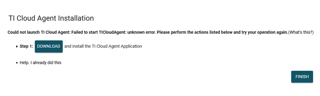

您好、Code Composer Studio 团队、
我在检测云代理时遇到问题。 我使用的是 Firefox,并尝试了 Chrome,我总是遇到同样的问题。
这是我的日志文件:

那么、我可以做什么呢?

    您的日志看起来正常(可以忽略其中的一个错误)。
    您提到了"检测"云代理的问题。 您何时才会遇到此问题? 出现此问题时、您在做什么?
    您好 Ki、
    感谢您的快速响应。
    我将卡连接到笔记本电脑、在设备管理器中可以很好地检测到 COM 端口:
    当我通过该链接打开毫米波演示可视化工具时
    https://dev.ti.com/gallery/view/mmwave/mmWave_Demo_Visualizer/ver/2.1.0/
    我转到设置>>串行端口、即使我已经安装了 TI 云代理应用程序、我也已获得该设置
    注意:我不是管理员用户。
    [引用用户="Reda El hail "]注意:我不是管理员用户。
    这可能是问题所在。 您必须能够以提升(管理员)权限运行 ticloudagent.exe。 而且必须来自您的帐户-让管理员使用单独的管理员帐户登录以运行该 exe 不会解决您的帐户的问题。
    您需要让 IT 管理员为您的帐户授予临时提升权限、以便以管理员身份运行可执行文件。 安装 ticloudagent.exe 后、即使取消了提升的权限、您也应该正常。
    如果您无法获得此提升权限、则恐怕您将无法使用 TI 云调试器连接到您的电路板。
    Ki
