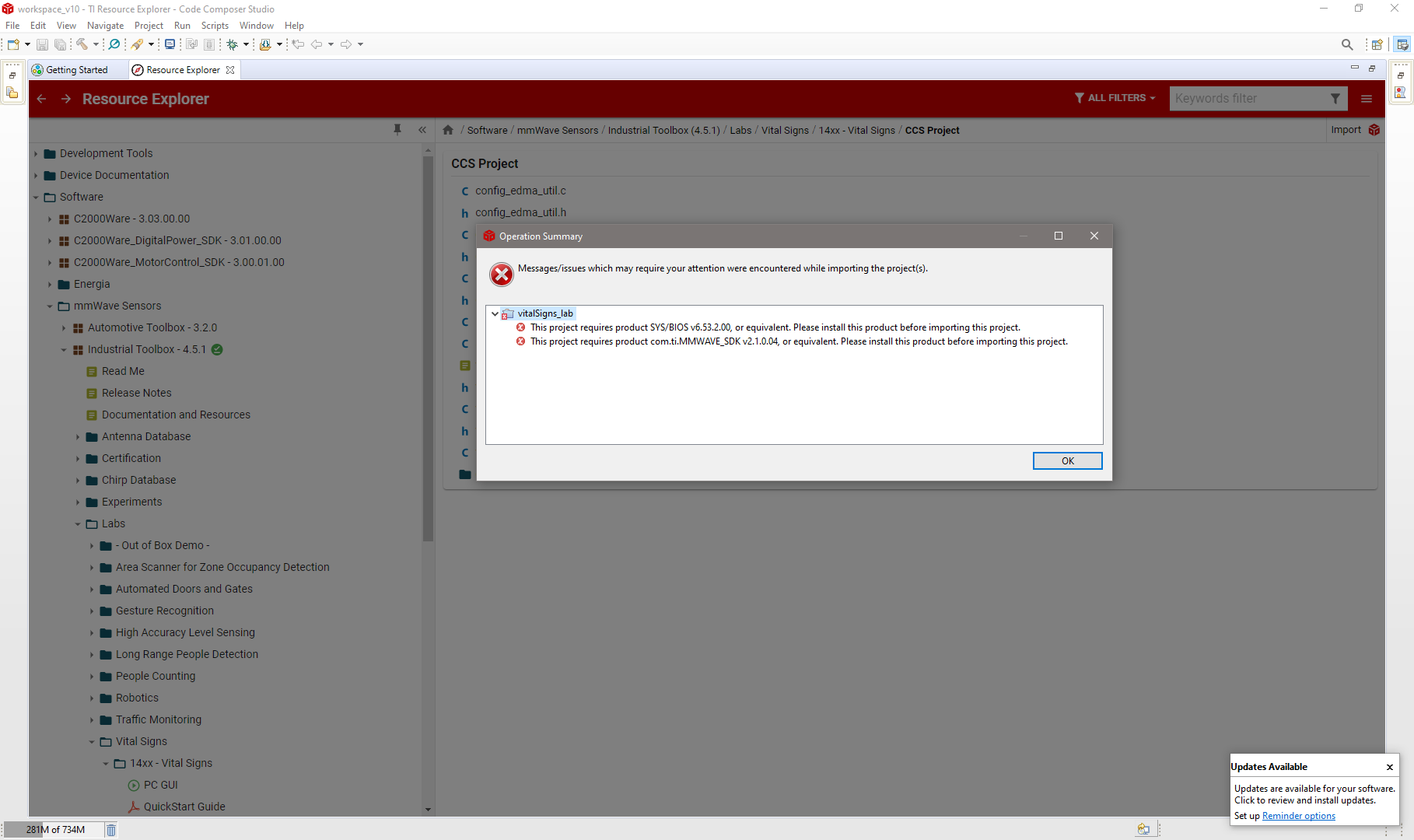

我收到一条错误消息、表示即使安装了错误消息中所述的确切版本、SYS/BIOS 和毫米波 SDK 也未安装。 这使我无法导入生命体征实验。

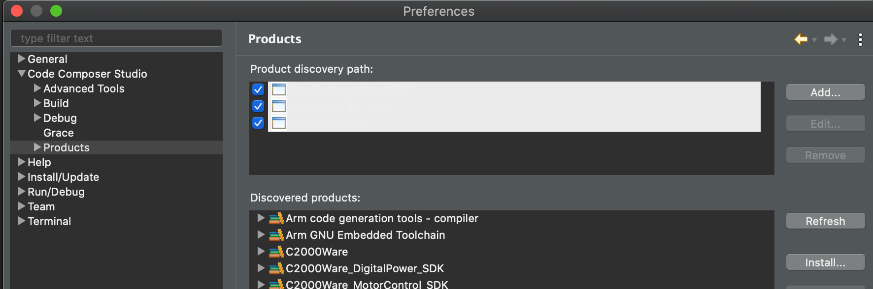

    Benjamin、
    如果您转到 CCS 中的首选项对话框并浏览到以下位置、发现的产品下是否列出了这些产品?
    如果不是、则将安装这些产品的位置添加到对话框顶部的搜索路径列表中。  然后单击刷新按钮。
    CCS 将在特定位置查找已安装产品。  对于通过 Resource Explorer 安装的产品、它可以自动查找它们、但对于通过其他方式安装的产品、它需要知道查找位置。
