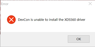

使用 TMS320LF2407 DSP 尝试在 Windows10上安装 Code Composer Studio V3.3的客户会弹出一些错误。 下面随附了这些错误的屏幕截图。
有什么建议吗?

您好、Lawrence、
请参阅:
https://software-dl.ti.com/ccs/esd/documents/ccs_ccs33-windows10.html
