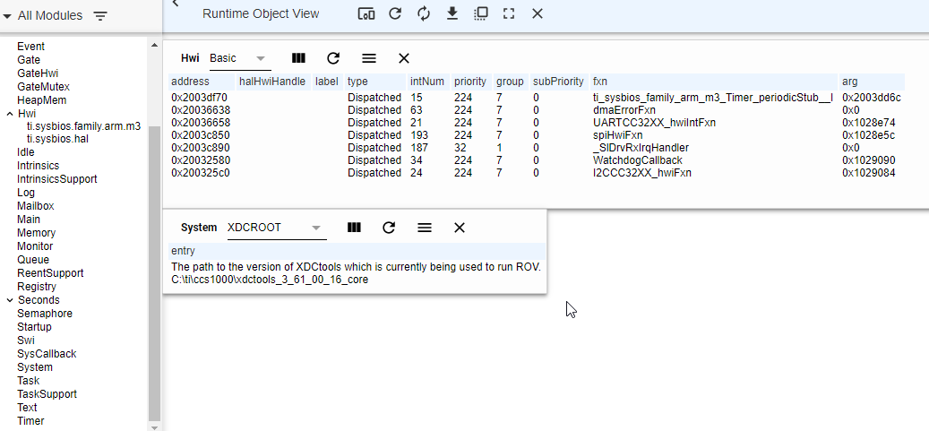

我正在尝试使用 cc3235modasf 上的 ROV 在程序中实现日志记录。
我已在 debug.cfg 中激活 SysMin:
VAR SysMin = xdc.useModule('xdc.runtime.SysMin');
SysMin。bufSize = 1024;
System.SupportProxy = SysMin;
ROV 工作正常、例如、我可以看到任务正在更新。 但是、我在任何地方都看不到 SysMin、并且有一些模块我不像邮箱那样使用。
你是否对我的错误有任何想法?

    根据 ROV 图片、System.SupportProxy 设置为 SysCallback、因此它可能是两项之一。
    1.请确保 .cfg 文件中没有其他 System.SupportProxy 分配。 如果有多个任务、则最后一个任务将获胜。

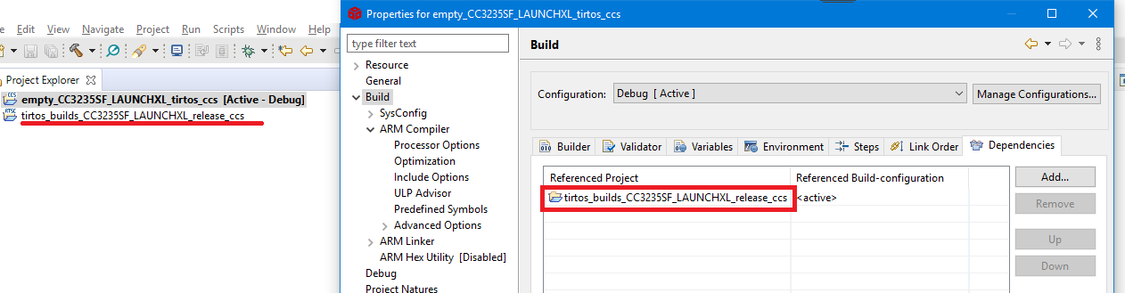

    2.我假设您的应用程序在应用程序项目中没有.cfg。 而是依赖于内核项目。 请确保在应用程序项目所依赖的应用程序中更改.cfg。 例如:

    哦、是的! 它实际上是数字2。 但有误导性的方式...
    我有一个构建为静态库的工程、用于三个不同的工程。 它包含.cfg 文件。
    在将 lib 项目用作独立项的项目中、我还有一个.cfg 文件。 当我构建时、我收到警告:
    "此项目支持 RTSC 内容、但也引用了一个或多个 RTSC 配置项目。 构建此项目时仅使用了项目自己的 RTSC 内容。"
    但它实际上与发生^^的消息相反
    如果我排除.cfg 文件、我会得到错误:
    "此项目不包含可生成的 RTSC 配置(.cfg)文件。 为了使它能够生成、这个项目必须包含一个未从构建中排除的 RTSC 配置文件。"
    我无法从产品中移除 XDC 工具。
    不管怎样、现在我知道它是如何工作的、它是好的。 感谢 Todd 的帮助!
