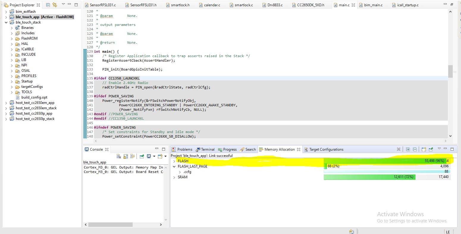

大家好、我是新手。
我对 CC2650MODA 闪存有疑问。
根据 CC2650MODA 数据表、CC2650MODA 闪存为128 KB
但在 CCS 中,它只有57KB:
请为我解释。
谢谢你

大家好、我是新手。
但在 CCS 中,它只有57KB:
请为我解释。
谢谢你
Memory Allocation 视图显示链接器命令文件中定义的存储器范围。 这些范围可以是任意的、并且可能与目标的实际物理存储器布局不完全匹配。 有关更多详细信息、请参阅以下链接:
Ki
