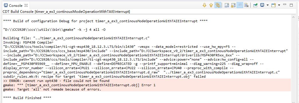

代码 以前运行良好。 我进行编译时、代码突然开始报告错误。 下面是错误。 它似乎 找不到该文件、但是、该文件只是在同一路径下。 我不是为什么。
请帮帮我。非常感谢。
我的代码是从示例代码加载的、下面是我的代码:

    我的 CCS 版本是9.2.0
    项目之前编译好时是否位于同一工作区目录路径中(即 D:\驱动器中的目录)?
    您能否使用新的工作区路径打开 CCS、将工程导入其中并编译、如果错误仍然存在、请告知我们? 另外、为了确定问题是特定于您的项目还是环境、您可以尝试从 MSP430Ware 导入和构建其他一些示例项目吗? 它们是否都产生相同的误差?
    谢谢。 我的 CCS IDE 存在一些问题。 我卸载并重新安装它。 那么它可以正常工作。
