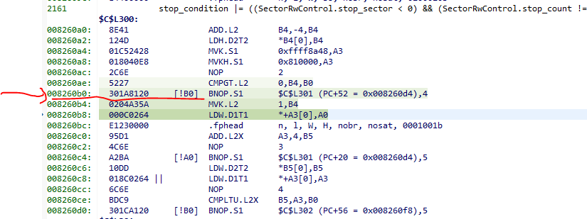

这是  我在 CCS 中看到的内容
死区环路所在的函数

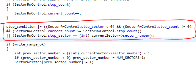

代码会导致死循环
DSP 将 在 执行 这一行代码时保持,我 检查汇编代码 并发现它进入死循环
它始终在那里执行汇编代码、DSP 将保持该状态。
当我 更改代码段的名称时、代码 不会进入死循环、DSP 保持运行。
汇编代码更改

    这是 我在 CCS 中看到的内容
    死区环路所在的函数
    代码会导致死循环

    [引用 user="JackyXiaodong"] DSP 将 在 执行 这一行代码时保留,我 检查汇编代码 并发现它进入死循环[/quot]
    在所引用的帖子中,这一行后面是一张图片,显示了与此类似的反汇编...
    00828aa2:CMPGT.L2 0、B4、B0
    00828aa4:BNOP.S1 0x828aa2、4.
    请注意、BNOP 的目的是前一条指令。  因此、程序控制永远不会留下此代码。

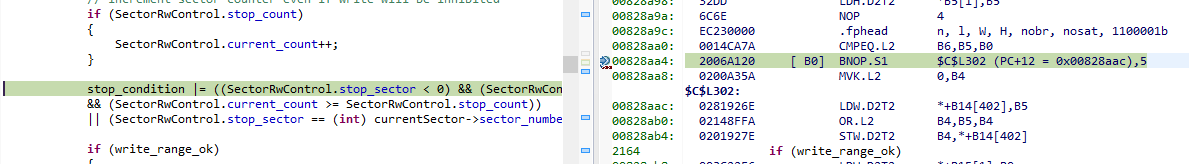

    看起来还可以。 但我再次使用 XDS pro 进行跟踪。 无限循环仍然会发生
    这是我从"Disassembly"窗口获取的部分
    e2e.ti.com/.../Disassembly_5F00_window.txt
    此外,我再次编译了我的代码,但没有更改任何代码。 我不知道为什么
    00828aa2:   CMPGT.L2   0、B4、B0
    更改为
    00828aa0:   CMPEQ.L2    B6、B5、B0
    但它 仍会进入无限循环

    我还捕获了调试器 XDS Pro 拆解窗口的一部分
    Disassembly_window.txt

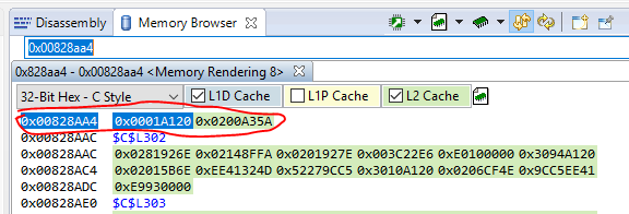

    而 调试器的 Disassembly_window.txt 输出显示了地址 00828aa4处的指令不同:
    00828aa0:0014CA7A CMPEQ.L2 B6、B5、B0
    00828aa4:0001A120 BNOP.S1 0x828aa2、5
    00828aa8:0200A35A MVK.L2 0、B4
    $C$L302:
    00828aac:0281926E LDW/D2T2 *+B14[402]、B5
    也就是说、虽然地址00828aa4应该具有 可执行文件中的内容2006a120、但目标上该地址的实际值为0001A120。  程序中的某个内容可能会覆盖地址00828aa4。 您能否尝试:
    a.下载程序。
    b. 下载程序后、在调试器反汇编视图中检查00828aa4的内容、以查看程序下载后是否正确。
    c.设置一个观察点、以便在写入地址 00828aa4时触发。
    d.运行程序。 如果程序中的某个内容覆盖了地址 00828aa4、则观察点应捕获覆盖的来源。

           感谢您的回复、这是一个好建议。但我的反汇编窗口中有一些奇怪的东西
    我尝试用您的方法来调试我的程序。
    我设置断点、下载程序后在"Disassembly"窗口中检查00828aa4。看起来是正确的。
    但是、当我运行代码时 、程序再次在 00828aa4处停止。我检查了反汇编视图。00828aa4的内容 未更改。
    真是太奇怪了。 我的程序仍然在00828aa4中停止。

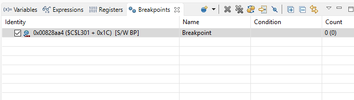

    [引用 user="JackyXiaodong"]我的程序仍然在00828aa4处停止。断点视图的屏幕截图、该屏幕截图指出已在地址0x00828aa4处设置断点、该断点在尝试在该地址执行时会停止程序。
    由于问题可能是由该地址上被正在运行的程序覆盖的指令引起的、因此需要为写入该地址设置一个硬件观察点。 为此、在下载程序后、右键点击 Breakpoints 视图并选择 Breakpoint (Code Composer Studio)-> Hardware Watchpoint。 在硬件观察点对话框中:
    a.将位置设置 为0x00828aa4
    b.将存储器设置为写入。

    感谢您的建议。正确的是、我 的程序中的某个地址正在覆盖地址00828aa4。
     在使用硬件观察点时、我找不到地址00828aa4的更改内容。
    但我会监控 Memory Brower 上的地址00828aa4,并逐步运行程序。
    我发现  数组的指针确实更改  了地址00828aa4的内容
