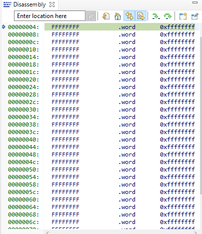

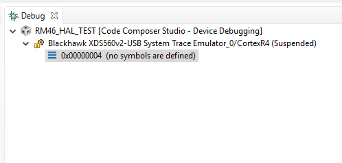

我在运行名为"0x00000004 (未定义符号)"的调试时立即收到错误。  我四处看看、找不到任何问题完全相同的人。  在这种情况下、加载任何代码并不清楚。  下面的所有行是反汇编代码为0xFFFFFFFF。  我尝试仔细检查所有编译器和调试设置。  我没有运行任何优化。  有什么想法吗?
    Lou、
    当您启动调试会话时、是否会打开小进度框以显示它正在加载代码?
    基本上、在上面的屏幕截图中、器件在0x00000004处暂停、并且没有加载任何代码。 查看数据表中的闪存。 我不确定您的链接器命令文件(.cmd)是否将您的程序放置在那里。
    您是否从某种示例程序开始? 它是否包含链接器命令文件?
    John
    Lou、
    您使用哪个 CCS 版本?
    我使用的是版本8。 是代码未加载。 如果我强制它加载、则没关系。 我不知道为什么它不自动执行它、我不知道如何修复它、但我有一个权变措施。  谢谢!
