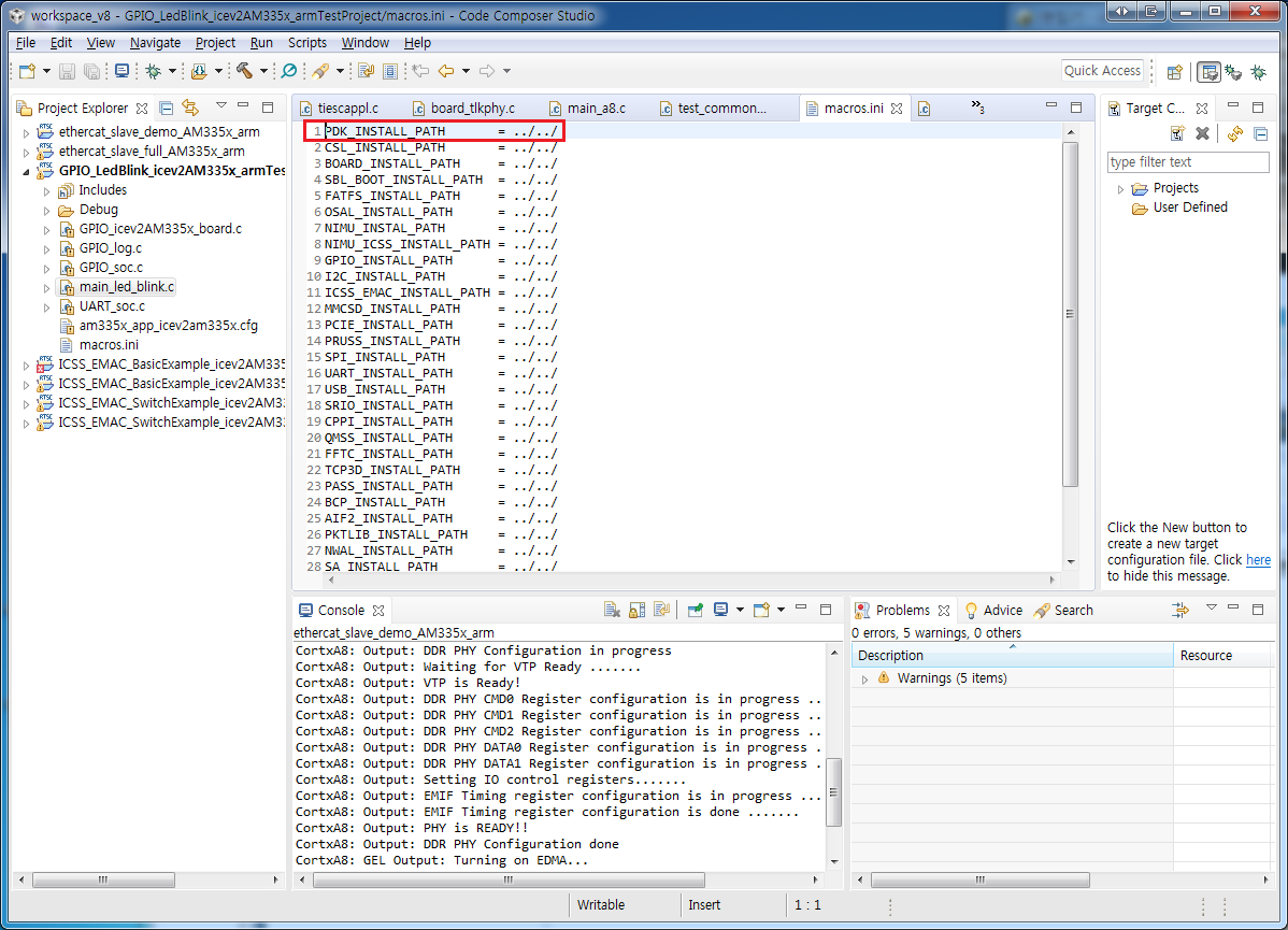

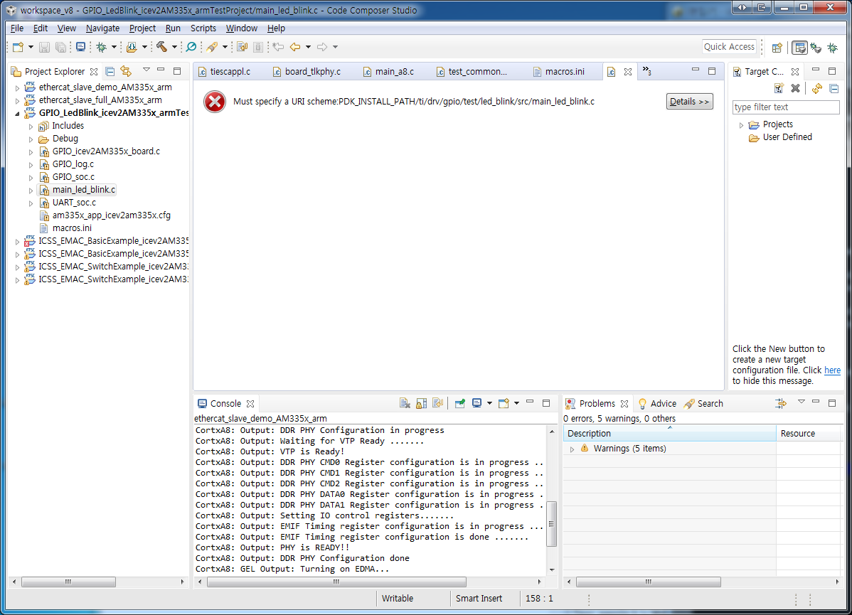

你(们)好 在这里。
CCS 不会打开该文件。
宏设置似乎不起作用。
我应该设置什么?
1.文件打开
2.macros.ini
链接资源
提前感谢您。

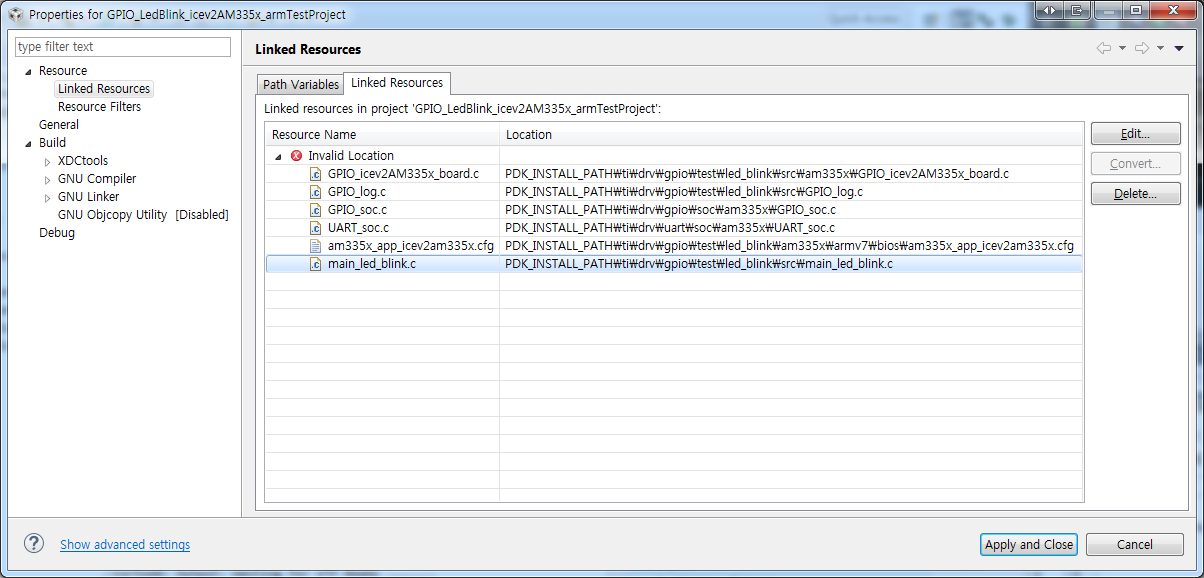

    确保 pdk_install_path 解析为机器上安装 PDK 的正确路径。
    您可以在“属性”->“资源”->“链接的资源”->“路径变量”选项卡中查看它解析的内容。
