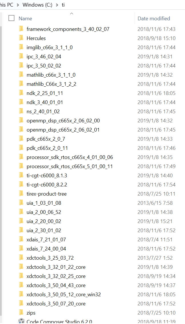

我需要使用命令行将程序编程到 CCS7.4.0中的片外闪存。 对应的命令是什么?
    我不确定是否有命令执行此操作。 查看处理器 SDK RTOS 中可用的 NOR / NAND 编写器、请参阅~/ti/pdk_am65xx_1_0_4/packages/ti/boot/sbl/tools/flashWriter
    Yordan
    我没有这个文件夹。 以下是我的安装文件夹。
    好的、它只是 PDK 的不同版本(我展示了 am65 PDK 的路径供参考)。 输入~/ti/pdk_c665x_2_0_11/packages/ti/boot/writer.
    Yordan
    那么、在下面的路径下、我可以在哪里找到命令信息?
    您可以导航到 evmc6657l 并构建编写器、然后从 Linux (或 windows)控制台使用二进制文件。
    Yordan
    evmc6657l/bin 目录中也有预构建版本。
