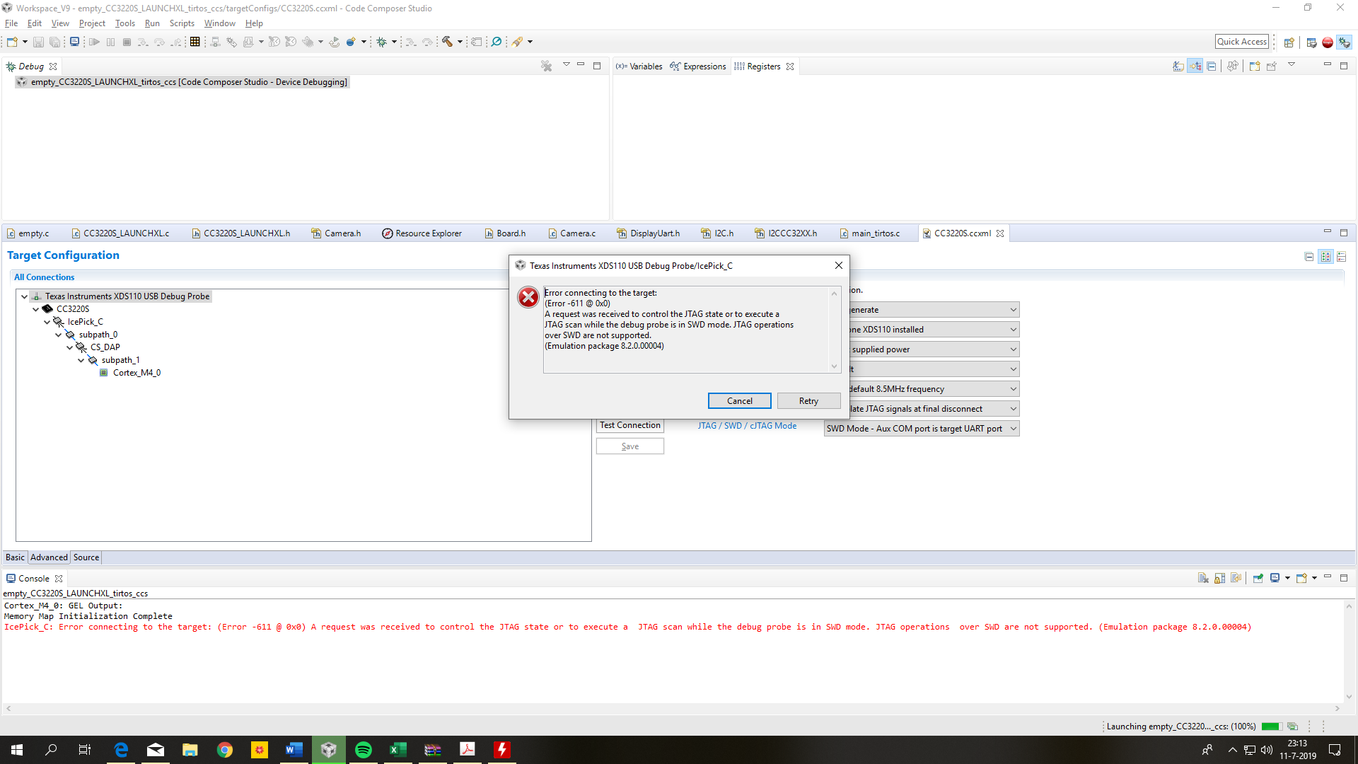

我想通过两线制接口调试 CC3220S、因为我需要通过引脚16和17使用 I2C 接口。 我不能使用其他引脚、因为它们都已被使用、因为使用并行摄像头接口连接了摄像头。
CC3220S 的数据表规定、可以使用 SWD 进行调试。 这将使引脚16和17可用于 I2C。 我唯一的困难是创建此调试方法。 在下图中、您可以看到我对目标配置文件所做的更改。 我还按照 launchpad 用户指南第15页: http://www.ti.com/lit/ug/swru463b/swru463b.pdf 中的说明,将 SOP (电源感应)引脚切换为二进制1 。
问题是、每次我想要调试 CC3220S 时、都会出现如下所示的错误。
我希望您能帮我。
Erwin

    -更改 SOP 跳线时,请确保对电路板进行下电上电,以便器件在上电时对这些引脚进行采样。
    除此之外、我不能想到与 JTAG 通信本身相关的任何其他问题、但我将在这里尝试"中断"我的系统。
    希望这对您有所帮助、
    拉斐尔
    我想我明白了:我忽略了您选择的器件。 对于 SWD 操作、您需要选择后缀为_SWD 的器件(CC3220_SWD、CC3220S_SWD、CC3220SF_SWD)-在特定情况下、选择名为 CC3220S_SWD 的器件。
    如果我在 Target Configuration 中选择器件 CC3220S 并在下拉菜单中选择 SWD 协议、我可以重现相同的错误。
    从技术上讲、CC32xx 器件有一个名为 ICEPICK 的 JTAG 路由器、SWD 协议不支持该路由器。 在这种情况下、当工具检测到扫描链配置中存在 ICEPICK 时、它会自动选择 JTAG 协议、从而给出您看到的错误。
    我将执行一些额外的调查、可能会提出增强请求。
