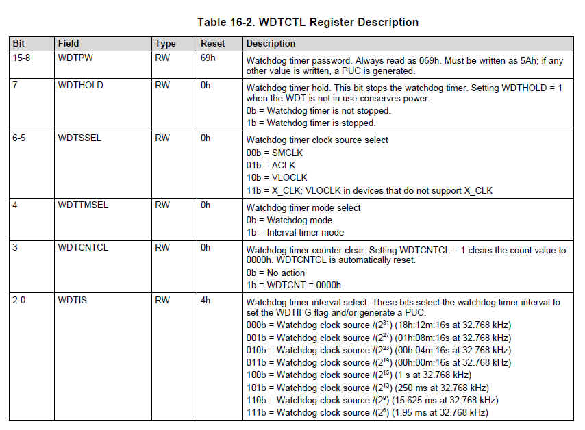

    您好 Vikash、
    通常、假设程序中有主循环、并且主循环的运行时间(周期)大约为 T1 (或多或少)。 然后、一种正确的方法是将看门狗周期设置为 T2 (T2应该比 T1大一点)并在看门狗模式下使用它。
    由于您使用的是 F5529、例如、我在 F5529中选择 WDT_A。
    我假设主循环的运行时间为几 ms、WDT 间隔将设置为15.625ms。
    您可以将"WDTCTL = WDTPW | WDTSSEL_1 | WDTCNTCL | WDTIS2 | WDTIS1;"置于主循环中以启用看门狗计时器、从而在看门狗模式下工作。 在正常情况下、每隔几毫秒就会处理该代码、看门狗装置将清零至初始状态;但是、如果死锁发生并且看门狗装置无法处理该代码、则在"15.625ms"之后、看门狗装置将导致复位信号对您的器件执行 PUC。
