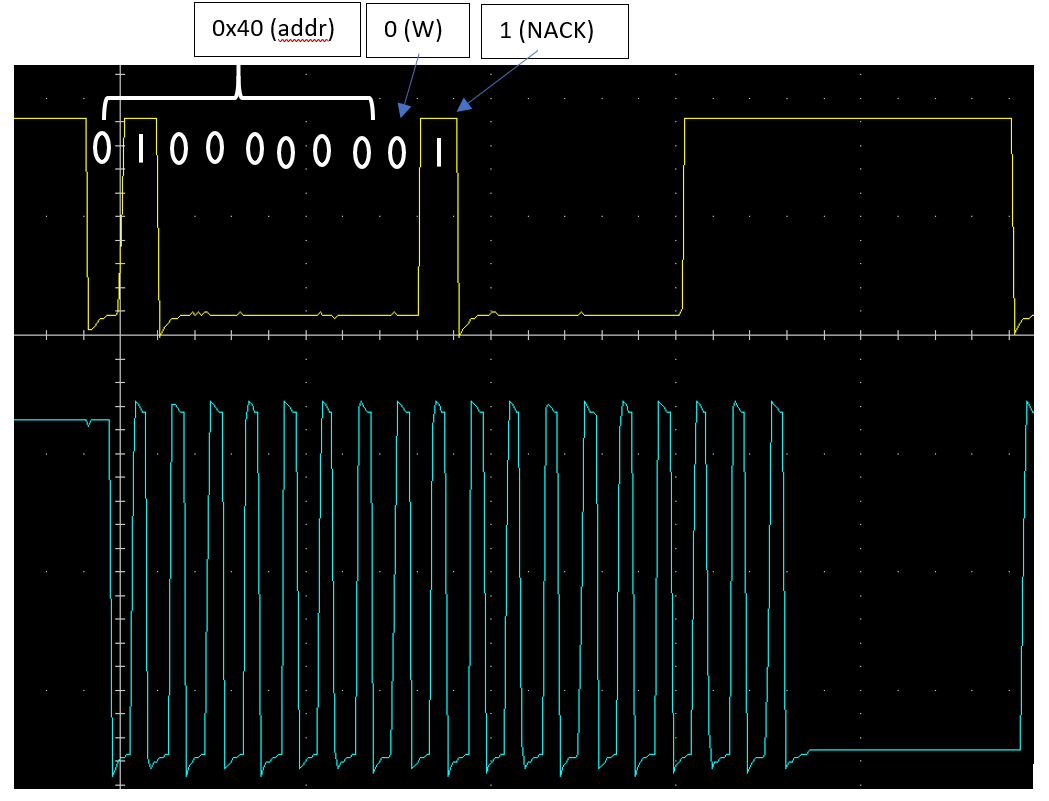

    您是否验证了 SCLK 和数据线路、以查看是否发生了事务?

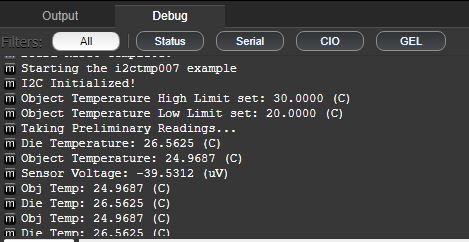

    通过将 i2ctmp.c 文件中的地址更改为0x40、我能够读取 tmp007传感器。

    我能够毫无  问题地运行相同的示例(TI Resource Explorer、Software -> SimpleLink SDK 插件-> SimpleLink 传感器和传动器插件(1.40.00.00)-> Examples -> Development Tools -> CC1352R Launchpad -> sail -> i2ctmp007 -> TI-RTOS -> CCS Compiler -> i2ctmp007)。 请查看下面的快照。
    如果 Booster Pack 未连接/与 launchpad 缓冲安装或温度传感器出现故障、则会观察到此错误。

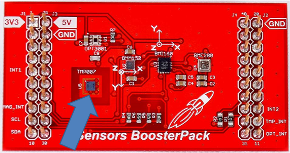

    Juan Carlos Martin、
    您能否验证您的 BOOSTXL-SENSORS BoosterPack 是否已组装 TMP007? (请参见下图。) 如 用户指南第1.1节所述
    由于 TMP007器件寿命终止、因此仅为红外温度传感器提供 PCB 封装
    您的电路板可能未组装 TMP007器件、这将解释您看到的错误。
    OPS、
    似乎你得到了打击。
    当我买的时候没有什么东西、所以我不会给它以重要的意义。 但有效地看到照片后、传感器丢失了。 我不知道我需要联系谁来解决它并为我提供另一个电路板、因为如图所示、传感器不在那里、这不是因为有人移除了它、而是因为它没有组装。
    从网站上列出的功能来看、Booster Pack 似乎仅随附了 TMP007的占位符。
    http://www.ti.com/tool/BOOSTXL-SENSORS
    恐怕你必须自己添加一个。
