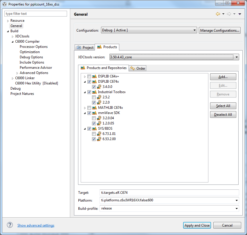

    尊敬的 Ruslan:
    我已经要求一位专家对此进行研究、我们应该在本周晚些时候为您提供答案。
    Akash
    尊敬的 Ruslan:
    请检查 CCS 使用的 SDK 版本是否与 DSS 的 Projectspec 文件中指定的版本相同。  您可以通过进行检查
    1. 右键单击 DSS 工程
    2. 单击属性
    3. 选择常规
    4. 选择产品
    5. 检查选择的 SDK。
    如果未安装正确的 SDK、CCS 将在计算机上选择最接近的版本。 这可能会导致兼容性问题。
    Justin

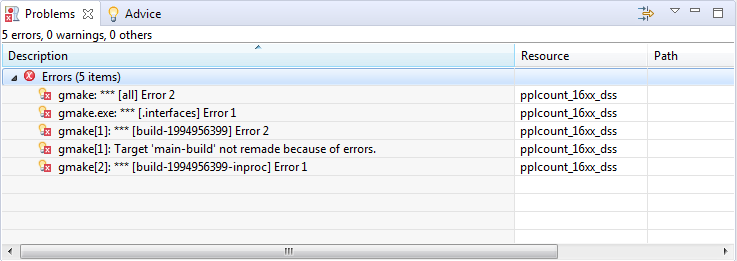

    您好、Justin! 我已按照您的指示操作。 构建错误仍然存在、但现在又出现了另一个。
    我看到错误"Mailbox_Handle"和"rlAdcBitFormat"已经消失。 我认为这意味着正在使用正确版本的 SDK (选择了版本1.1)。 但现在它是.dss 项目错误。 我具有以下配置:
    在人员计数演示用户指南的开发人员部分、有一个表列出了所有必备软件。  请将版本与您拥有的产品版本进行比较、并确保所有版本都正确无误。
    CCS 中的编译控制台对错误进行了更好的描述、您可以发送这方面的屏幕截图吗?
    Justin
    您好! 所有版本均正确。 我连接了一个控制台输出:

    完成构建:"../RADARDEMO_detectionCFAR_priv.c"
    Makefile:165:目标“全部”的配方失败
    ****构建完成****
    和错误列表
    您显示的错误表明正在使用错误的 SDK。  请在"Properties->General"下显示"products"选项卡的图片、并显示 SDK。
    Justin
