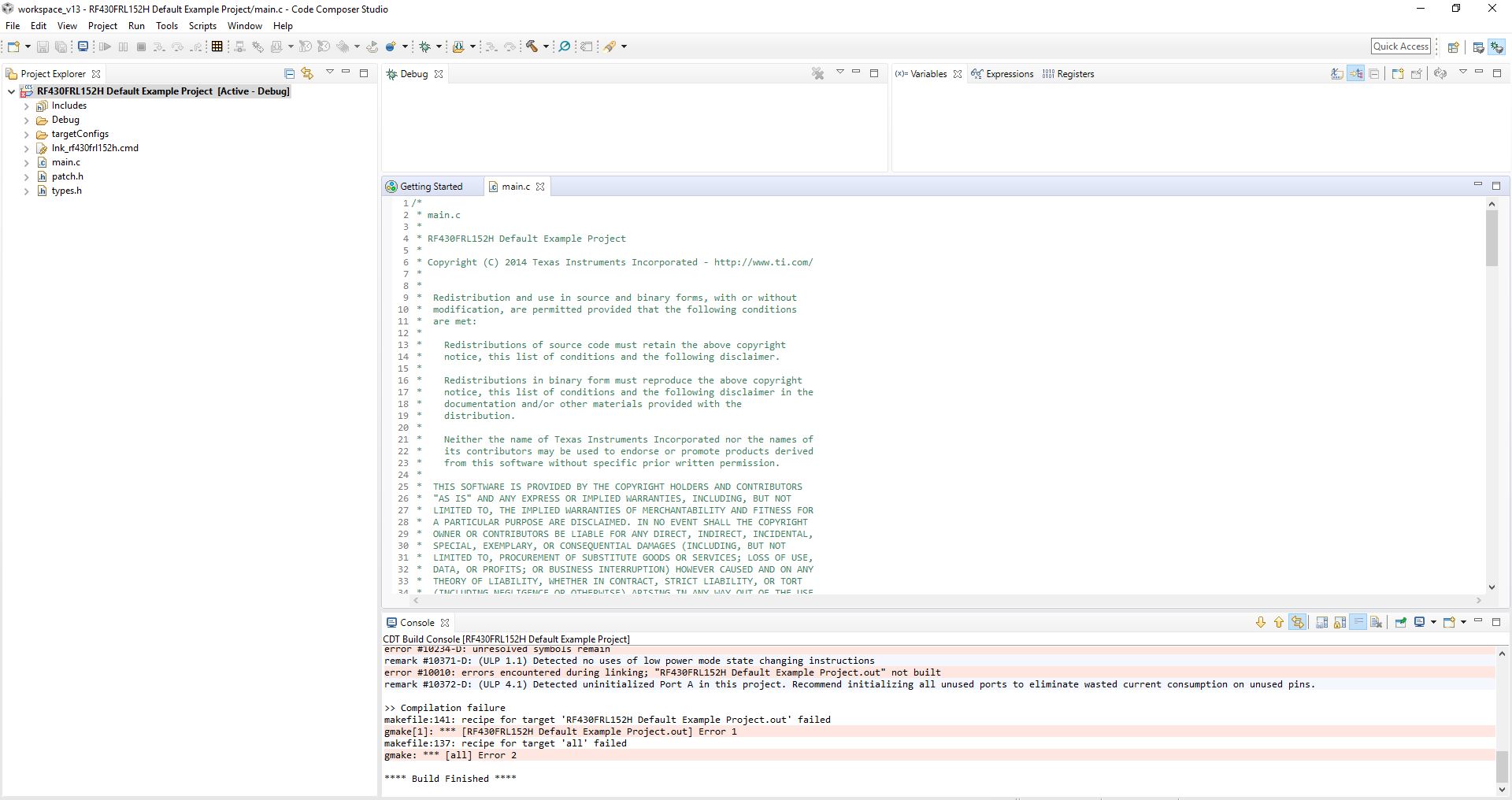

    目前、我从 TI 提供的3个示例(默认项目、NFC 项目、传感器集线器项目)中下载了 RF430FRL152HEVM 的代码、但在所有示例代码中都存在 链接问题。 请帮助我解决此问题。 请注意、我在进行调试时添加了所有头文件。

    您似乎正在构建自己的自定义工程、因为我看到您的工程名称是 test_1_RF430FRL152HEVM、这不是示例工程之一。 是这样吗? 如果是、您确切修改/添加到示例代码中的内容是什么?
    此处描述了"未解析的符号保留"链接器错误的一般解释:
    http://software-dl.ti.com/ccs/esd/documents/sdto_ccs_build-errors.html#error-unresolved-symbols-remain
    根据您创建自定义工程的方式、请确保工程的编译设置、尤其是链接器选项与示例工程相匹配。
    如果您仍然遇到问题、请发布 CCS 编译控制台中的完整编译输出。

    如果示例本身未构建、请尝试导入新的工作区。 如果构建错误仍然存在、请按照我之前的要求发布完整的构建日志。

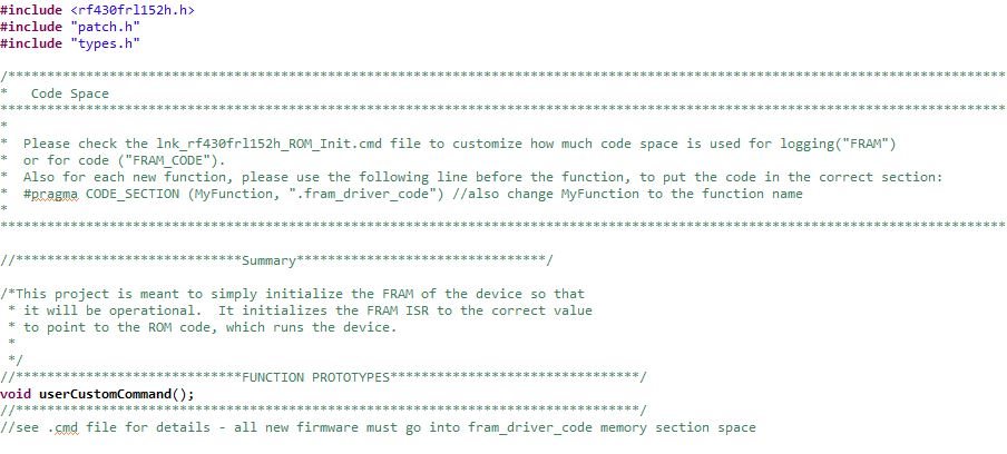

     我 还添加了所需的头文件。

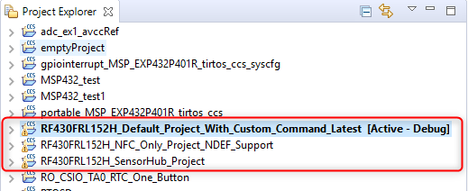

    屏幕截图中您的项目名称是 RF430FRL152H_Default_Project、而我导入的项目名为 RF430FRL152H_Default_Project_With Custom_Command_Latest。
    您是否使用的是旧版本的固件包? 我从此页面(http://www.ti.com/tool/RF430FRL152HEVM)下载了固件包(slac691f)、解压了 zip 文件并将项目导入到 CCS 8.3中。
    导入的工程名称如下所示、所有工程都可以正常编译、没有错误。 我怀疑您使用的软件包版本和工具版本之间可能存在一些不一致。 请确保您使用的是最新版本的固件包并重试吗?
