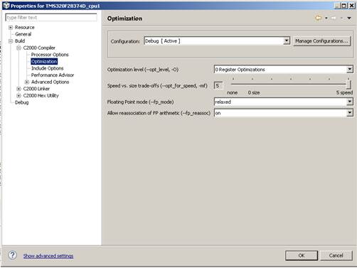

大家好,
请访问 Soprano F28374D 和 CCS6.4.10 (由于项目启动,我无法移动,并且必须冻结编译器)。
现在 我 需要  内联函数 , 它运行得非常好 ,但 在添加 代码和代码(例如,它们到达内部的2000行,例如中断函数 )后   ,内联 不再起作用:这会影响 产品 性能。
很容易检查添加 代码和代码,CCS 会将一些函数保留在外,当代码较大时,函数就越多
在 Attach 中,您有编译器设置,我还尝试了其他编译器优化级别,没有解决方案
请我做什么库仑?  是否有权变措施? 我怎么了?
谢谢你
再见
卡洛

    我尝试内联  处理程序调用的几个函数。 当然、我要内联的所有函数都是内联声明的。 我还知道存在能够完美工作的 pragma #always_inline (function)。
    问题与我必须内联的函数的长度无关、而与我在中断处理程序中拥有的代码的长度无关:如果代码行的数量超过、在某些情况下、函数之前被内联、那么就不再被内联: 文件似乎存在代码行限制:超过此限制后、无法再确保内联。 我将讨论行代码限制、因为 A = 0等简单的表示法会有所不同。

    我错了,我是对的。 测试用例遇到了其中一个任意限制、而重要的是调用方的大小。 有700个基本块的任意限制--内联不会创建大于该值的函数。
    可以合理地断言 C2000内联不应使用该特定限制、因为这是某些重构的意外影响、事实上版本6.0.x 和更早版本没有该限制。 这可能是我要选择的解决方案。
    (如何选择700? 通过一系列测试和应用、我改变了一些内联参数并绘制了编译时间和空间。 700是其中一些人开始变得非常超线性的地方。 但是、我们当然可以认为、该限制应根据目标进行更具体的调整。)
