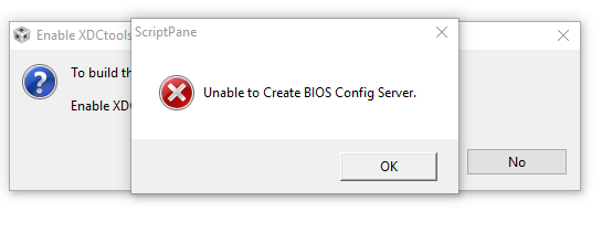

我正在为     帝国学院的学生准备一些针对 DSP 课程的课程工作手册-他们必须在 CCS 中为 DSK6713创建一个具有 DSP BIOS 的项目。 执行此操作时、会出现许多弹出窗口并显示错误(尽管工程正常!!) 我想解决这个问题、这样学生就不必处理婴儿车弹出窗口
创建新的 DSP BIOS 连接后、出现以下窗口、
首先、这一个:
然后我输入 XDC 工具目录
点击 OK
点击"是"
是否有任何方法对其进行排序、以使消息不显示?
我正在使用:
编译器7.4.23 (最新版本不起作用) 和 DSP BIOS 5.42.2.10

    尊敬的 Danny:
    尝试使用 DSP/BIOS 中包含的 XDCtools (例如 C:\ti\BIOS_5_42_02_10\xdctools)、而不是3_50_07_20。
    Todd
    你(们)好
    是的、这是改进的功能-它不再报告"无法创建 BIOS 配置服务器"。
    问题是、当我创建新项目并添加 DSP/BIOS 配置时、其他弹出窗口仍然出现-是否有任何方法可以设置环境、以便它不会每次都要求 XDC 工具的文件夹?

    Dan、
    我看不到您看到的内容。  您使用的是哪个版本的 CCS?  以及如何创建项目?
    当我通过该菜单创建时、我看不到您所说的内容:

    我们首先创建一个 CCS 项目-但不要点击 DSP/BIOS 示例、而是选择 一个空项目。 该部件实际上是可以的。 当 我们稍后添加 DSP/BIOS 配置文件(菜单文件/new/DSP BIOS V5.x 配置文件)时、问题开始(请参阅第二张图片)、具体而言、当我单击"完成"以保存文件时。

    Dan、
    好的、我能够再现您看到的内容...但这是另一个想法。 是否可以预创建.tcf 文件? 那么、不是创建一个新的文件、而是将现有文件复制到项目中? 执行此操作时、不会提示我指定 xdctools 路径、但如果我要将其转换为 rtsc 工程、则会提示我。
    据我所知...在创建新的 tcf 文件时、无法关闭该对话框。
