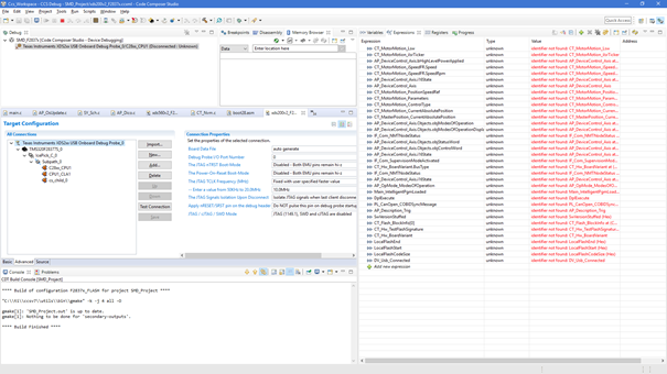

然后、在 CCS (v7.4)项目中、我们添加该探针的目标配置、并尝试使用该配置进行调试。
探针插入计算机的 USB 和目标侧的 JTAG。 左侧绿色指示灯亮起、右侧指示灯熄灭
然后配置开始正确
左右两侧灯亮几次,两者都亮。
然后 CCS 显示以下内容(连接不正常、无法进行调试):
是否有人可以告诉我要检查的内容?
    图像非常模糊、但我至少看到一个问题: 连接应该是德州仪器(TI) XDS2xx USB 调试探针(而不是"板载")
    更改此设置后、终止并重新启动调试器、不要忘记在该调试器之后连接到内核。

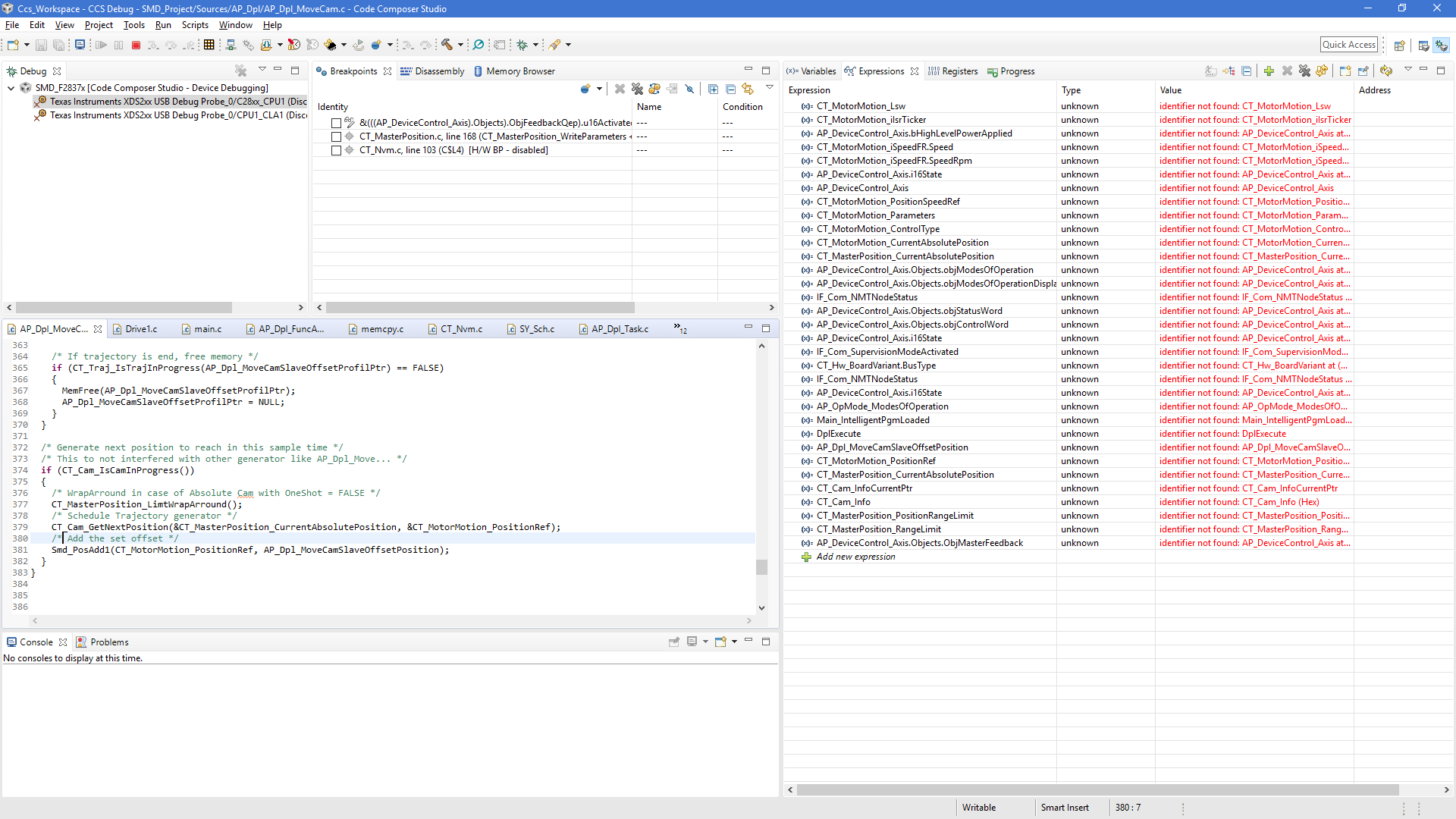

    然后、调试视图如下图所示、Xds200上的两个 LED 亮起...:
    当我使用 XDS560时、在"Configuring (配置)"窗口之后、我有"Erase"、然后是"Program"步骤。 在这里、我没有这两个步骤。
    然后在调试视图中、什么也不起作用。
    感谢您发送质量更好的屏幕截图;我可以看到您没有连接任何内核(按 Ctrl+Alt+C 或菜单 Run -> Connect Target)、因此您无法在调试器上执行任何活动。
    连接到内核后、您可以将可执行文件加载到其中(菜单 Run -> Load -> Load Program)、这可能允许正确评估所有表达式。

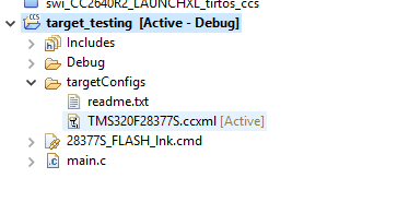

    活动目标配置由绿色虫子按钮自动启动、该按钮执行您提到的所有步骤。 但是、在设计框架下、这些步骤是在名为"Debug Configurations"的文件中配置的-如果修改了该文件、恢复其默认设置的最简单方法是将其删除。 查看以下参考文献的步骤3、了解如何执行此操作。
    http://processors.wiki.ti.com/index.php/Troubleshooting_CCSv7#Debugger
    要识别活动目标配置、请检查您的项目中是否有类似条目、如下所示:
    这些步骤应允许您像其他调试探针一样正确恢复自动过程。
