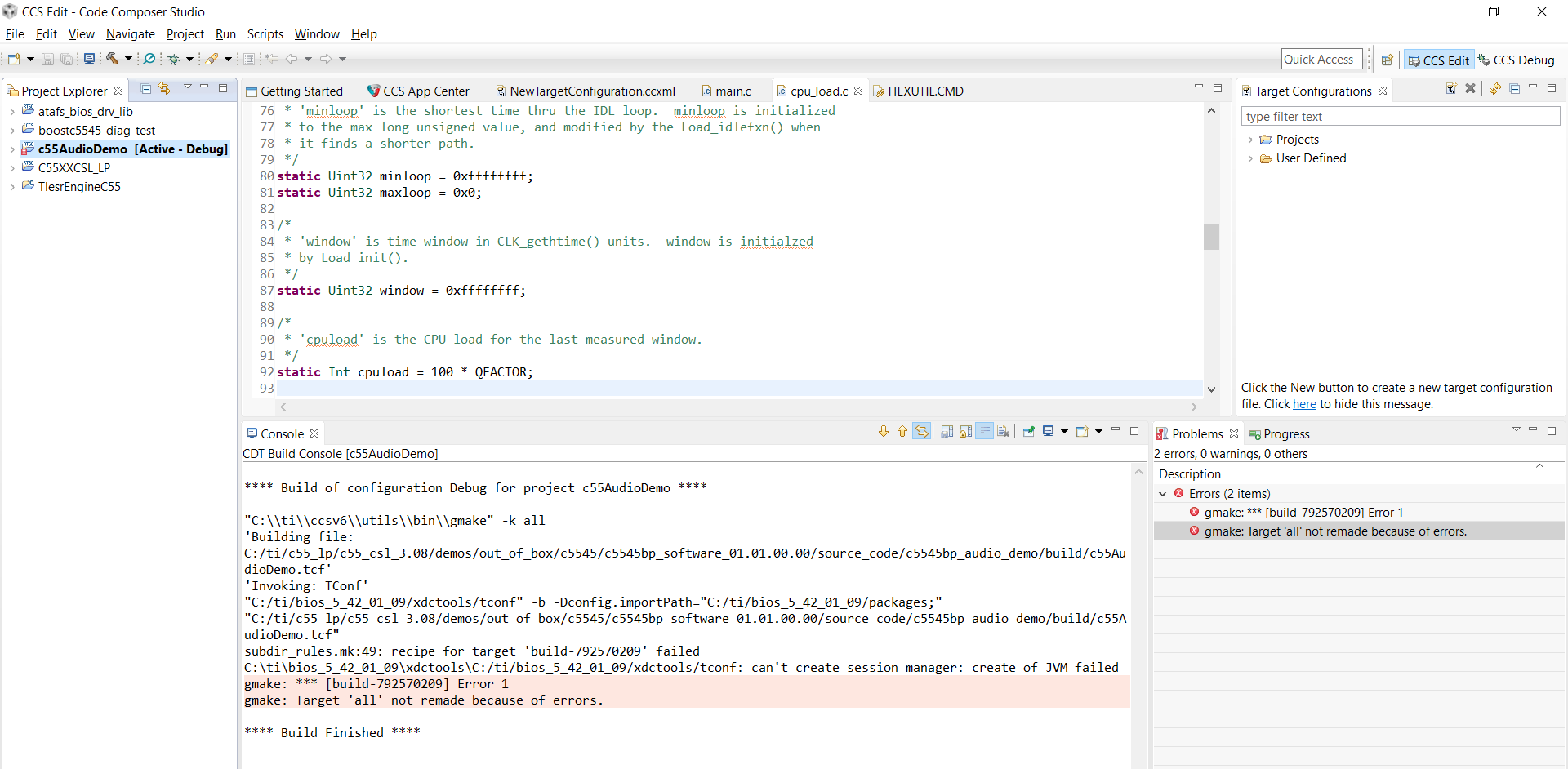

我刚刚购买了 C5545电路板、但实际上无法运行演示示示例。 我可以构建和调试 boostc5545_diag_test。 但是、当我按照 C5545用户指南尝试运行 c55AudioDemo 时、会显示2个错误。 错误说明 如下所示:
说明资源路径位置类型
gmake:***[build-792570209]错误1 c55AudioDemo C/C++问题
说明资源路径位置类型
gmake:目标"全部"不会由于错误而重新生成。 C55AudioDemo C/C++问题
我朋友的计算机有相同的问题。 我已重新安装 CCS v6.2、DSP/BIOS 和 C55_LP 多次。 不过,问题仍然存在。 学校实验室中的计算机不存在此问题。 它可以成功构建程序。 这使我非常困惑、我需要在家中用于项目。 我错过了什么器件? 我在搜索引擎中找不到关于 Build-792570209的任何信息...

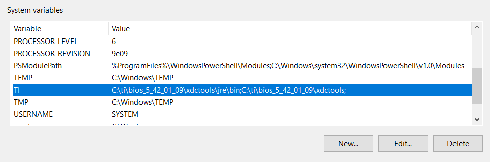

    我不确定应该执行哪一部分、但我尝试如下添加系统环境变量:
    构建结果仍然是相同的错误:
    ****为项目 c55AudioDemo 构建配置调试****
    "C:\\ti\\ccsv6\\utils\\bin\\gmake"-k all
    '生成文件:C:/ti/c55_lp/c55_csl_3.08/demos/out_of_box/c5545/c5545bp_software_01.01.00.00/source_code/c5545bp_audio_demo/build/c55AudioDemo.tcf '
    '调用:TConf'
    "C:/ti/bios_5_42_01_09/xdctools/tconf -b -Dconfig.importPath="C:/ti/bios_5_42_01_09/packages;" C:/ti/c55_lp/c55_csl_3.08/demos/out_of_box/c5545/c5545bp_software_01.01.00.00/source_code/c5545bp_audio_demo/build/c55AudioDemo.tcf "
    subdir_rules.mk:49:目标'build-792570209"的配方失败
    C:\ti\BIOS_5_42_01_09\xdctools\C:/ti/bios_5_42_01_09/xdctools/tconf:无法创建会话管理器:创建 JVM 失败
    gmake:***[build-792570209]错误1.
    ****构建完成****

    尊敬的 AartiG:
    应该为变量名称键入什么? 我刚刚键入"TI"作为变量名称。
    路径现在为"C:\ti\BIOS_5_42_01_09\xdctools\jre\bin;C:\ti\BIOS_5_42_01_09\xdctools;"。 但是问题仍然存在。
    错误消息仍然如下所示:
    接下来可以做什么来进行故障排除? 感谢您的回复。

    [引用 user="user5237807">我应该为变量名称键入什么? 我刚才键入了变量名称"TI"。
    您无需创建新变量。 System Variables (系统变量)下应该已经有一个名为 path (或 Path)的变量。
    找到该变量并单击"Edit"。 然后将上述两个目录添加到路径的开头。 重新启动 PC、然后重新启动 CCS 并重新编译工程。
    然后、您可以删除您创建的 TI 变量。

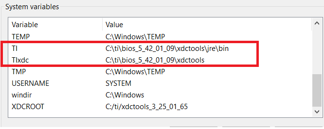

    尊敬的 AartiG:
    按如下方式添加系统变量后、错误变为70项。   gmake 错误仍然存在。
     这是否意味着变量问题已得到解决? 我今天尝试解决问题、但我无法解决。 您能给我一些建议 来 解决这些问题吗? (我检查了互联网、他们说按照用户指南第12页操作、但我仍然无法构建程序)非常感谢。

    [引用 user="user5237807"]这是否意味着变量问题已得到解决?
    如果您能够遇到这些链接器错误、那么我相信您已经能够解决最初 的"无法创建会话管理器"错误。
    要确认这一点、您可以重新编译工程并查看 CCS 编译控制台中编译日志的开头。  第一个命令将调用 tconf 来构建.tcf 文件。 这是它先前发生故障的地方。 如果它超过此步骤、则它将超过原始错误。
    对于链接器错误、我建议在 C5000器件论坛中发布新帖子。 这些专家对 c55AudioDemo 比较熟悉、因此他们应该能够更好地提供进一步的指导。
