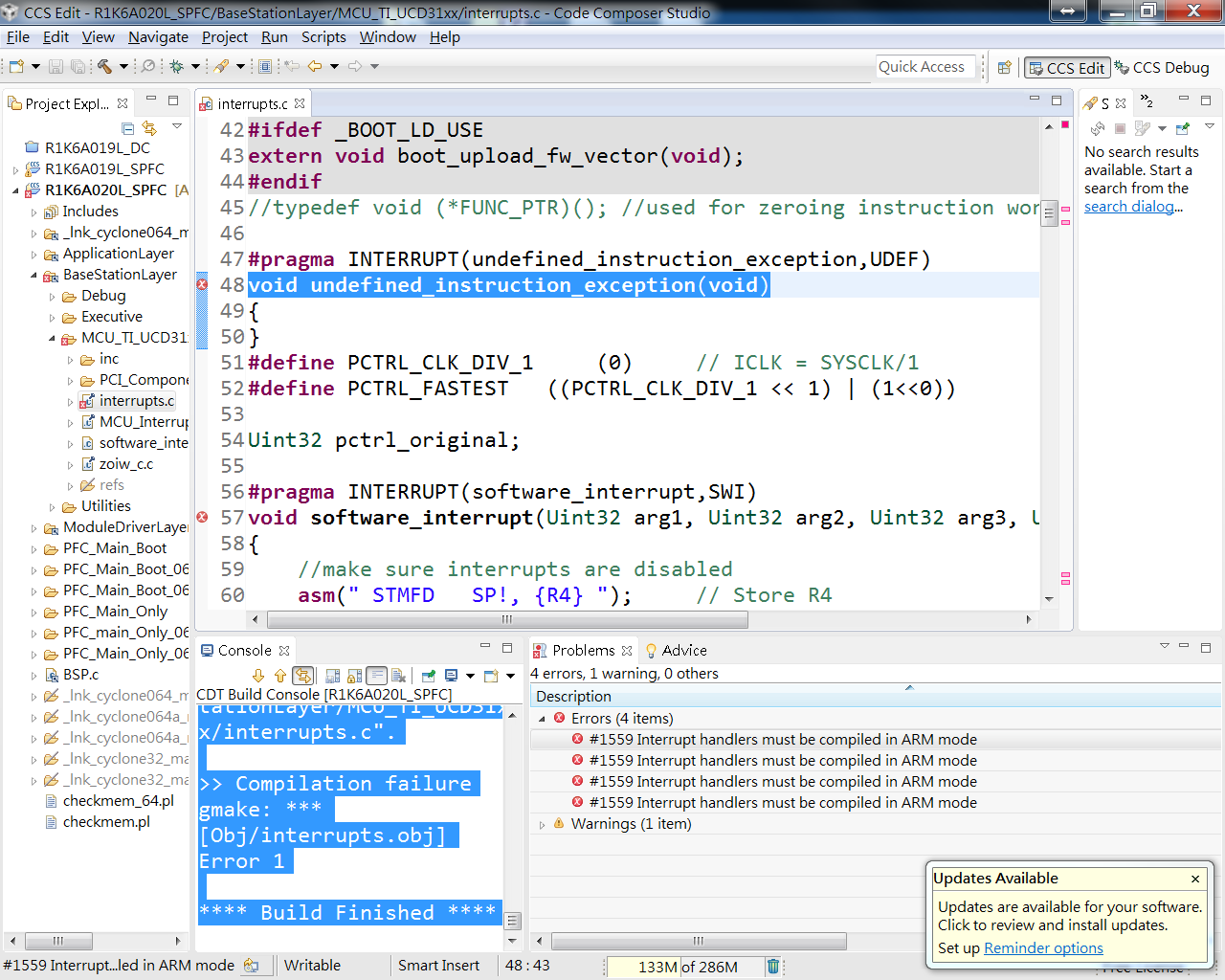

我们的客户使用 CCS6为 UCD3138创建项目。
某些文件必须配置为32位模式才能编译 obj。
但是,我们已经这样做了,但结果 仍然是错误的。

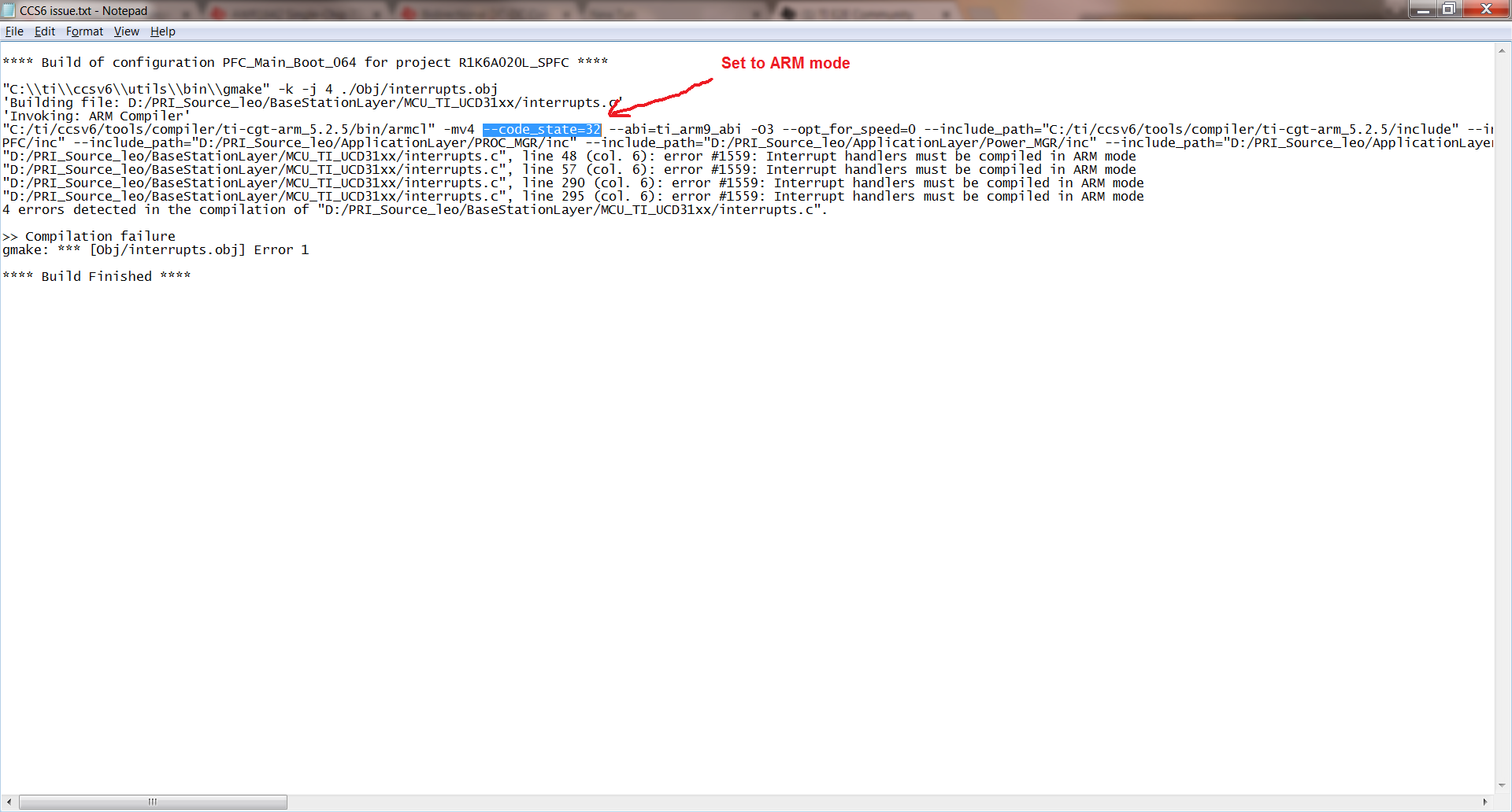

波纹是控制台信息。 标记行显示此文件配置为32位模式、但仍发生错误。
配置似乎已设置但不起作用。
我们是否有任何其他日志或信息可以指出什么是根本原因并解决它??

    pragma CODE_STATE 是否出现在源代码中?
    谢谢、此致、
    乔治
    尊敬的乔治:
    我得到了客户的反馈。
    不,他们没有发表声明。
    您是否建议客户添加描述而不是在配置页面进行设置?
    BR
    Brian
    我不建议使用#pragma CODE_STATE。  请忽略这一点。
    我不知道为什么会发生此错误。  我需要复制它。  对于源文件 interrupts.c、请提供一个测试用例、如文章 How to submit a Compiler Test Case中所述。
    谢谢、此致、
    乔治
