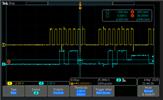

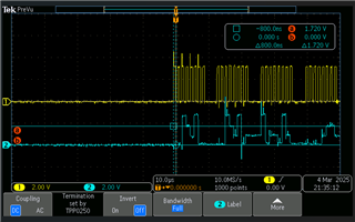

数据损坏、表现形式为 干扰/尖峰 该寄存器位于绘制原始24位输出值时的位置。 在探测示波器时、我们注意到 MISO 线路不按预期工作–有时它具有奇怪的电压电平(约1V)、而不是只是在高电平(3.3V)和低电平之间切换。
症状详情:
  • 示波器观察 :在 MISO 线路上,信号不仅仅是在高和低之间切换。 有时、电压电平约为1V、这是不常见的。

    和下面是显示"奇怪的"电压电平的示波器屏幕截图:1.7V 和0.84V。 我注意到、高电平也是2.7V、而不是3.3V。

    您在哪里探测这些引脚? 您是否在 ADC 引脚上探测?

    是的、我探测 ADC 引脚。 [对于 U3]、黄色通道为 SCLK (R31)、蓝色通道为 MISO (R32)。

    您是否能够在通信期间探测所有3个 CS 引脚、以确保两个未使用的 ADC CS 为高电平、而使用中的 ADC CS 为低电平? 还请在此期间显示 DOUT 信号
    您能否移除 R24、R32和 R40 (所有 DOUT 串联电阻)、然后将最靠近 ADC 的焊盘用导线连接在一起(基本上将 ADC 上的 DOUT 引脚短接在一起。 然后监控 DOUT 以查看行为是否仍然存在? 请提供此行为的示波器屏幕截图

    您能否在通信期间探测所有3个 CS 引脚、以确保两个未使用的 ADC CS 高电平以及使用中的 ADC CS 低电平? 还请在此期间显示 DOUT 信号[/QUOT]
    我先开始、所有内容都已检查完毕:有源芯片的 CS 为低电平、两个未使用的芯片的 CS 为高电平、但我仍然观察到争用的情况。 然后、我删除了 U11 (片选多路复用器)并直接反激连接到每个 CS 引脚。 我将想要使用的 ADC 的 CS 引脚接地、并将另外两个连接到3.3V。 这证实 CS 现在受到直接控制、放弃了 MCU/多路复用控制。
    我将 ADC1的 CS 连接为低电平、将 ADC2和 ADC3的 CS 连接为高电平。 我对固件进行了编程、以便仅与接地的芯片 ADC1通信。
    • 但是、当我使用示波器进行检查时、仍然看到 MISO 信号存在争用。
    • 然后、我将 ADC1 CS 线路连接至3.3V、并预期 MISO 信号变为空闲状态、因为所有三个 CS 引脚都应该为高电平。
    • 令人惊讶的是,我仍然观察到有效的数据,有趣的是,有 无争用 .
    • 经过进一步调查、我发现尽管 ADC3的 CS 为高电平(示波器上的 CS 会变为高电平)、但仍然在传输数据。
    这个问题是由故障芯片引起的。 虽然它仍在运行、但它在不应该传输数据的情况下却错误地传输了数据。
