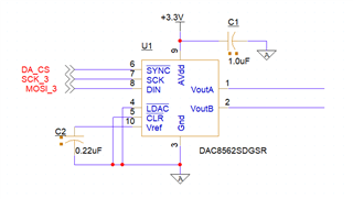

这是我们使用的原理图:
我知道 SYNC 引脚和"芯片选择"不同、但对于我们的意图、降低意味着我们在与它通信、升高意味着我们不在与它通信、这已经足够接近了。

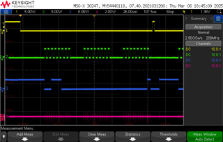

以下是我们发送到芯片的图片:
顶部黄色:芯片选择/同步
绿色:时钟
蓝色:MOSI
底部粉色:Vref (但缩小了一点、因此即使此图像中它始终为0、也更容易看到)。
这是上电后、该芯片选择变为低电平、所以没有其他东西与它通信、它应该处于已知状态。
我预计图中为该 DAC 芯片提供的信号会打开 VREF。 但 VREF 保持低电平(即使器件进入稳定状态后、例如在多秒后)。

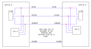

    请允许我进一步解释我如何知道它们是相同的信号。
    下面是有关如何将板连接在一起的原理图:
    CS 连接到 CS、CLK 连接到 CLK、MOSI 连接到 MOSI、GND 连接到 GND。
    应该同时运行只有一个 CPU、这样它们就不会越过 SPI 线路。
    然后、我用示波器获取了用于传输的 CSV 数据、我可以在 Excel 中将这些数据叠加起来以查找差异。
    我无法上传更高质量的图像、但这里有一个指向电子表格的链接、其中图表位于右侧。 此外、所有数据也位于文件中: https://prefutil-my.sharepoint.com/:x:/g/personal/amcclary_preferred-mfg_com/ESkdlQ022ylFlxdOmsPziCoBjlbAYFRTKmdf6tl08i73GA?e=iFFeb9
    绿色是"A"板传输。 红色是"B"板传输。 橙色表示它们重叠。 唯一的区别是"B"板在计时之前将 cs 拉低更长时间。 除此之外、它们在 SPI 协议方面是相同的。
    如果您在打开它时遇到困难、请告诉我。 我确保为每个人打开权限、但您永远不知道它是否会恢复。
    因此、我可以非常肯定地说、我会将相同的 SPI 信号发送到完全相同的硅和塑料芯片、但会得到不同的结果。
    只是在有任何混淆的情况下、它是完全相同的芯片、没有硬件差异。 我甚至不移动示波器引线、因为它们都在与同一个芯片通信。
    另外要回答您的另一个问题、"B"板无法控制"A"板的 DAC。 但我还没有对该板上的信号进行详细分析。 它们应该相似、但只是在少量噪声方面存在差异。
