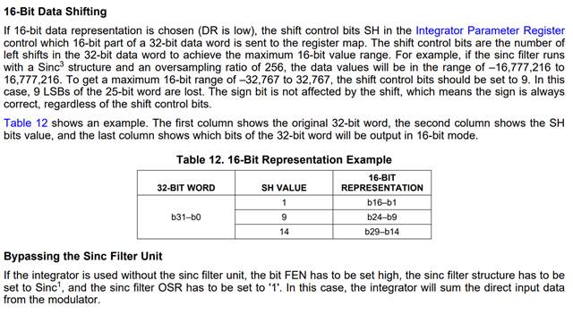

尊敬的团队:
我的客户正在使用 AMC3306/AMC3336进行电流/电压采样设计。 它们考虑在 FPGA 中实现 SINC3滤波器。
这里提供了一个有关此 FPGA 实现的应用手册: SBAA094。 其中需要25位数据总线宽度。 不过、理想分辨率为24位、25位滤波器输出应如何映射到24位转换结果? 如果将24位 MSB 映射到 out、则实际分辨率为23位。 如果将24位 LSB 映射到 out、则 FSR 输出将为0。
我注意到有一个示例 FPGA VHDL 代码"ADS1202参考设计 VHDL 软件 (SLAC055)"。 其中实际使用了24位数据总线。 我认为这种设计存在一个错误:一旦模拟输入超过正或负 FSR、输出就会为0。 我的理解是否正确?
