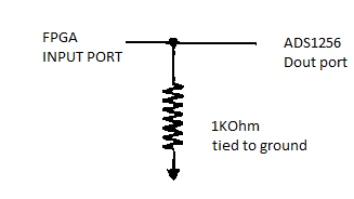

    您好、Bryan 感谢您的帮助、
    我成功地与 ADC 进行了串行通信。 我想向任何人分享以下建议:
    与 DOUT 端口的 FPGA 连接必须使用 1K Ω 电阻接地 。
    FPGA 端口可能与 ADS1256 dout 端口不兼容。 我在示波器中共享 dout 的波形
    FPGA 端口连接到 DOUT、连接到接地:
    DOUT 直接连接至 FPGA 端口、无电阻。
    对于任何避免使用电阻的建议、我们都深表感谢。
    你好  Jose de Jesus Colin Robles,
    在没有由 ADC 驱动时、可以发现 DOUT 引脚上拉/下拉了一些东西。 无论它看起来是什么、都非常弱、因为上升/下降时间看起来很长。 但这不是 ADC 的固有特性、而是系统中该引脚上的某个特性
    添加 1k 下拉电阻可以克服任何弱驱动源的问题、只要 ADC 不驱动 DOUT 引脚、就可以将其保持在低电平
    如果可能、您可以考虑增大电阻值、1k 对于下拉电阻来说有点低。 可能是 10k?
    -布莱恩
    您好 Bryan、我使用由专业按钮触发的 comand RDATA、我不知道为什么 ADC 中的 DOUT 引脚显示这种行为、但使用下拉电阻时、当转换器等待另一个触发信号时、电压会驱动至接地。 这里、我使用 COMAND RDATAC 将 Siganl DRDY 与数据速率为 30KSP 的信号 Dout 搭配使用。
    使用 10k Ω 电阻、Dout 中的最后一位表明了这一点
